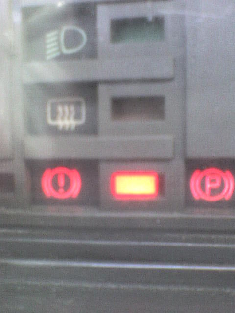

Co je to za kontrolku???
8 příspěvků (zobrazeno 1 až 8) od 19.05.2007 do 20.05.2007, založil/a Fonator
10:55:20
20.05.2007
-> Fonator: jo blbě zapojenej kablík, nebo tam máš jinou spínačku.
15:44:28
19.05.2007
-> Fonator: do fáček zatim moc nedelam, takze nevim jak to ma zapojeny, ale u š105-136 je na spinacce kablik č.16 kterym se pri klicku v poloze 2 teda startovani, rozsviti kontrolka brzd - slouzi to ke testovani žárovky4 fáčko to bude mit na 99% stejne, a ty kdyz jsi menil tu spinacku, tak jsi ten kablik pripojil na spatnej kontakt, pro to ti sviti, zavadu v brzdech nehledej4
14:43:52
19.05.2007
myl@s
-> Fonator: a nějaká kontrolka nebo spotřebič,kterej by měl fungovat a nefunguje neni? na tu brzdovku jsi koukal?mohla to byl shoda nahod
11:31:16
19.05.2007
-> Fonator: Tak se podívej do nádobky u brzd
11:28:34
19.05.2007
Fonator
ja vobec netusim, zacalo to svietit po tej vymene. Nemohol som zapojit o nieco viac?
09:44:35
19.05.2007
-> Fonator: Kontrolka brzd nemáš málo kapaliny?
09:35:51
19.05.2007
105
ja bych rekl porucha v brzdove soustave (nizky tlak nebo unik kapaliny) jestli ti auto brzdi v poho tak se ti tam mohl utvorit nejakej zkrat
09:28:15
19.05.2007
Fonator
Je to kontrolka na fave. Prehadzoval som spinacku a svieti mi to od vtedy!9
