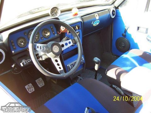

Kombinace klasické látky, černé koženky, koberečku a takový zvláštní umělý látky (dveře), která po umazání jde umejt saponátem na čištění koberců v domácnosti. Navíc v zimě nestudí jako třeba původní koženka. Tu mám i na přístrojovce apod...

a to chces jako jeden material jak na zem tak na boky tak na bednu atd proste vsude? ja bych teda volil materialu vic na kazdou cast jinou akorad sladeny barevne.. protoze nejde pouzit koberec jak sem tak tam a ani jinej material nenajdes kterej by byl takhle univerzalni.. resp dat to tam muzes ale bud to nevydrzi nebo se s tim bude blbe delat a nebo to bude nepouzitelny a blbe vypadat.. ja bych volil koberce na podlahu a na potah nejakej mikroplys nebo nejakou potahovou latku dela se s tim suprove stoji to sice radove od 2-5x tolik co kozenka ale vypada to lip.. podivej se treba na moje auto jak muze vypadat kombinace mikroplyse na sedackach a dverich.. ale radsi se neptej na cenu tech sedacek-)
