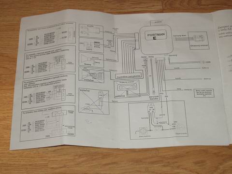

a z alarmu by mali isť tiež biely a hnedy, však v navode to maš napísane len s tej fotky sa to neda čítat, skús to vyfotič bližšie ten alarm

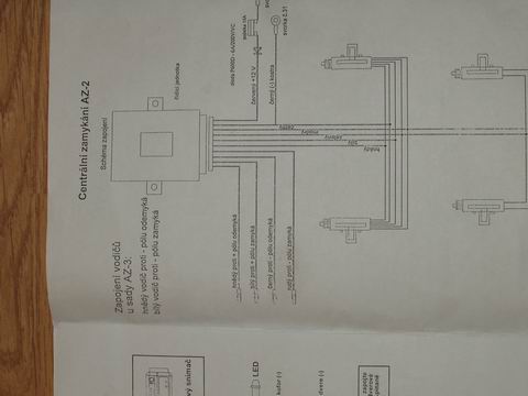

s tých obrazkov sa to neda čítať ale s centralu ti idú akej farby tie dva kable

obr 3
16:42:52
20.01.2005
20.01.2005
LordCroft
obr 3

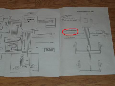

obr 2 zanzornuje dva draty co vedou s centralu a nevim jak je napojit na alarm !

Lidi potreboval bych poradit jak zapojit central s alarmem viz na obrazku .
