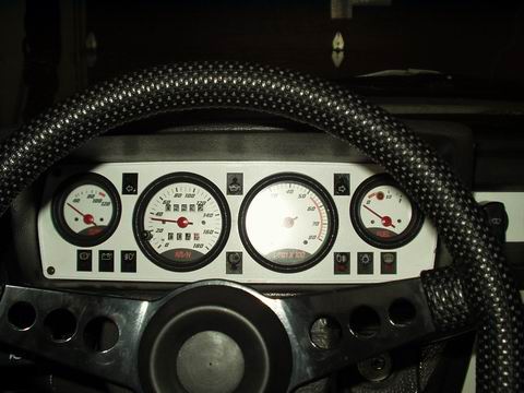

fine_ray
-> toy_v_komatu: si myslim že když si to přivez tak to bylo ok, a jak to někde zkočilo tak se ručička (která byla málo nasazená) posunula o těch 30 vejš, takže sundat sklíčko a opatrně jí stahnout a nasadit na 'nule' jakýkoliv rozebírání budíků je na pikaču.. ale barevný polepy jsou barevný polepy

toy_v_komatu
blbě zandaný pohon budíku...me to taky dělalo...

kaipan
-> LordCroft: tak sundej rafiku a dej ji tam správně

LordCroft
budik bych dal ale ten polep jakso bych tam musel stejnak dat
to me problem neresi !

kaipan
A není lepší dát novej budík ???

Vrablik
je to divný, že se to zničeho nic posunulo. fígl?chce to pomalinku odehýdat po kousíčkách jinak ta obroučka praská
. Zpátky sem to přihýbal, šroubovákem přes hadru.

LordCroft
ja se nejvic bojim toho ze kdyz sundam oborucku co drzi sklo budiku a ta to nevratim na z5 protoze sem to zkousel a vubec to neslo hlavne to pak bylo pozohibane hrozne ! nezna nekdo nejakej figl ?

01.03.2005
-> LordCroft: vyndej tu rucicku a nasad ji tak aby ukazovala kousek pod nulu a je to... tu rucicku si tam muzes nasadit jak chces a podle toho treba posunout rychlosti na polepu, muzes mit treba nulu nahore.. :-)

LordCroft
proste se sam od sebe posunul ten bod od ktereho to ukazuje 0 !!!!

Vrablik
tak to nevim, netřískls stim někde? měl sem rok ty budíky v autě, a nebyl stim, žádnej problém. tenkrát sem aji zkoušel s kamošem jestli ukazujou dobře, rozdíl byl asi 5km/h na té mé palubce a origo palubce.

LordCroft
jenze ta rucicka se me zda ze ted bere nulu a jako vychozi bod tu polohu co de videt na foto protoze me to ukazuje asi o 30 km/h vic nez veskutecnosti jedu !

zle založená ručika + zle založený náhon/zlý budík
ono keď sa zle prišróbuje ten náhon vzadu na budík tak síce ta ručička pri jazde poskakuje kade-tade, ale po zastavení sa vždy vráti na doraz.

CHIP
-> LordCroft: Neni u stredu toho budiku jak prochazi oska raficky ten polep prilis na tesno a nebrzdi tu rucicku ? Neco podobneho jsem mel na otackomeru ...

LordCroft
no ja sem ty budiky kupil v patek v sobotu je namontoval a to byly v poho to se rucicka drzela na 0 a z v nedelu sem jel pryc a to uz sem vydel ze je to posrane !

LordCroft
nahodou ja ne ale ten od ktereho sem to koupil asi ano !

LordCroft
tady je foto !!

LordCroft
Lidi mam big problem ! na mojem tachometru se nechce rucicka vracet az dolu na to aby se oprela o tu malou tycinku !!! zustava nekde mezi carkamy 30 az 40 km/h . kdyz se pak rozjedu tak typicky kmita od tech 30-40 az na 180 to vi ze dela ten bovden ale proc to nezusane stat na 0 to nevim ! dik za rady
