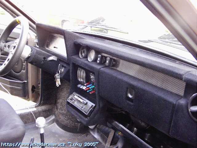

Sprejem to nestříkej. Buď sežeň jinou, jak ti tady radí, nebo to nech naflockovat
Mam to já a jsem s tim spokojenej
Takhle to vypadá: www.skodateam.cz/Lukyho_R APID-img_1y0g.jpg
