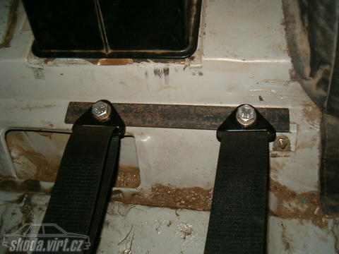

zrovna jak ja a uchyceni na plate (vyztuzeny plato a prosroubovany pres stejnou pasovinu jako ty do pricky mezi motorem a interierem)
Uchycení čtyřbodů

-> Zuřa: dokud nenarazis nezjistis
zrovna jak ja a uchyceni na plate (vyztuzeny plato a prosroubovany pres stejnou pasovinu jako ty do pricky mezi motorem a interierem)15:08:23

-> Antony: pohybuje se to v rozumných úhlech. Lepší než si házet korunou jestli se to utrhne nebo ne

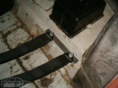

Chtěl sem aby byly rovnoběžně jak psal Antony, jde mě o to jestli to tak někdo dělal a jestli to vydrží, nebo sem průkopník a v prvním narazu se rosekám na kaši.

-> vhml: Asi proto, že by nebyly pásy rovnoběžně s osou sedačky

-> Zuřa: proč nepoužiješ matky na zadní pásy?

Jedná se o uchycení čtyřbodů v zadní části vozu, jde mě o to jestli to vydrží.
Popis uchycení: pásovina 30mm šíroká 5mm silná s navařenýma matkama, v kastly vyvrtány díry a staženo tou samou pásovinou.
