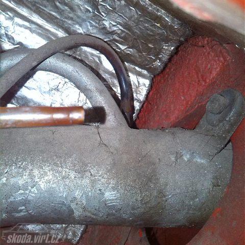

srdcar 120L
-> šadesa: -> mikihans: Tak se zkus podívat u zátky nádrže, měl by tam být v těsnění malý otvor, do kterého by měla být ta odvzdušňovací hadička zavedena a protažena až ven. Tak to podobně bylo u kil. Právě z té hadičky je cítit benzin, který by měl odvětrávat mimo vůz a ne do C sloupku.

šadesa
já jí mám taky u užovky taky nezapojenou a benzín je trochu cítit hlavně v létě když jsou velký vedra

-> mikihans 04.04.14 14:19:26: takto "nezapojenú" jednu hadičku odvzdušňovania pri hrdle nádrže mám aj ja, do pôvodného nátrubku na hrdle pre túto hadičku som totiž pripojil prepad benzínu od karburátora, a benzín nikde nesmrdí.

mikihans
-> šadesa: díky, tím by se vysvětlilo, proč jsem nic nenašel
a myslíš, že tím, že ta hadička končila v motorovém prostoru by mohl jít smrad dovnitř auta? Nějak se mi to nezdá... Každopádně ji protáhnu tou dírkou pod uzávěrem nádrže
a myslíš, že tím, že ta hadička končila v motorovém prostoru by mohl jít smrad dovnitř auta? Nějak se mi to nezdá... Každopádně ji protáhnu tou dírkou pod uzávěrem nádrže14:29:42

šadesa
-> mikihans 04.04.14 14:19:26: užovky nemají za expanckou ten gravitační ventilek jako emka a mají to tuším jen vyvedený jak píšeš ale ještě je hadice odvzdušnění na hrdle

mikihans
Tak po dnešením zjištění - u plováku sucho a cítit tam nic není - tama to nebude.
Ale jak už tu padlo o tom odvzušnění nádrže, tak jsem za expanzkou vůbec nic nenašel, ani za tím "odhlučněním", jediná hadička, asi metr a půl, co jsem našel, vedla jakoby za hrdlem nádrže z trubky a byla tam jen smotaná a zahnutá pod to odhlučnění, kde končila. Pro lepší pochopení přidávám fotku a držím tam i ten volný konec. Jinou hadičku jsem nikde nenašel
