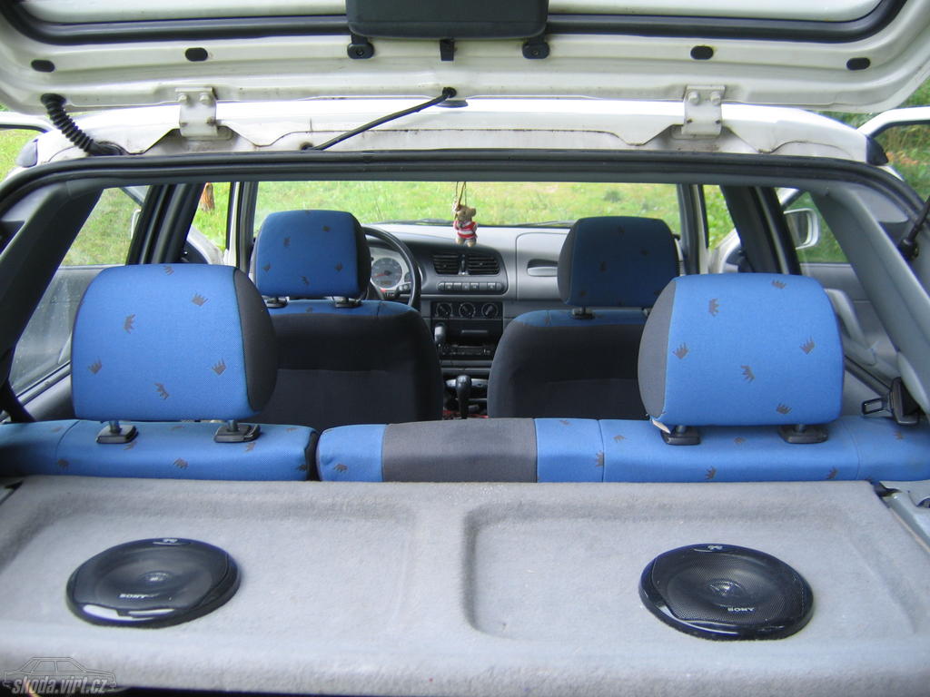

Problém audia v autě je ten, že to nikdy nemůže být 100% správně
Už jenom možnosti umístění reproduktorů jsou značně omezené, bídná akustika, rezonance všeho možného, řidič (hlavní posluchač) nesedí uprostřed prostoru, ale v jeho levém předním koutě, do zvuku hudby se prolíná hromada zvuků ze strojovny vozidla, od náprav, aerodynamické šumy atd.
Audio v autě je vždy kompromis. Kompromis možností posluchače - jaký vůz a jeho způsob využití, cena audia, citlivost sluchu posluchače, druh poslouchané reprodukce (hudby) ...
Každému se líbí a vyhovuje něco jiného.
U škodovky pro normální ježdění je asi nejrozumnější, pokud už tam nějaké audio má být, "klasické" rozvržení (středobasy - nebo širokopásma ve dveřích, případně doplněné "něčím vzadu" - nějaké dobové bedýnky na plato, nebo repro zabudovat do plata), v případě, že nechceme ničit zachovalý interiér, je možno umístit reprobedýnky pod palubní desku (nemáme-li GL přihrádku). Nic moc víc tam člověk nevymyslí, pokud není audiofil a nepřizpůsobí vůz lepšímu poslechu hudby na úkor praktické využitelnosti, či originality.
Mně osobně vyhovují kromě předních repro ve dveřích i zadní reproduktory v/na platě - pro poslech lépe vyplní prostor (z hlediska hi-fi je to špatně, ale na tu bídu...) a člověk nemá pocit, že jediný zdroj zvuku má někde na úrovni lýtek...
...ovšem pokud vozím lidi na zadních sedačkách, musím vypnout rádio, nebo minimálně zadní reproduktory, neboť je to nepříjemné mít zdroj zvuku pár decimetrů za hlavou.
