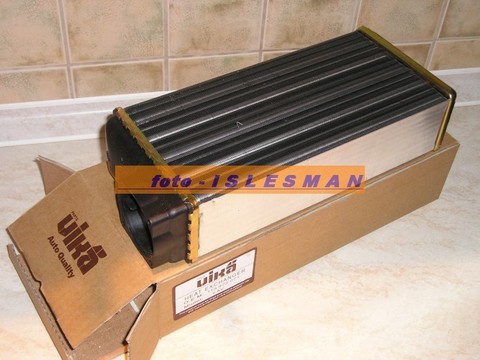

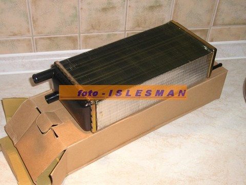

foto felda
22:06:43

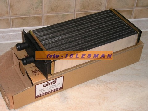

Kuladmin
foto facko

foto origa

Navic u facka je nutny pro zapojeny hadic mit naasazeny ten kohout kterym se to ovlada = neustaly problem uniku kapaliny - ten kohout tam je jen pro zlost. Jeste tak z feldy ktera to uz nema. Jinak je to fakt blbost ten fackovej se ti stejne ohreje ve stejnou dobu jako ten origo - porad tam je stejne mnozstvi vody ktery musis prohrat. Proste je to nesmysl. Vubec nic si nepomuzes spis jak pise -> ken-lam:
