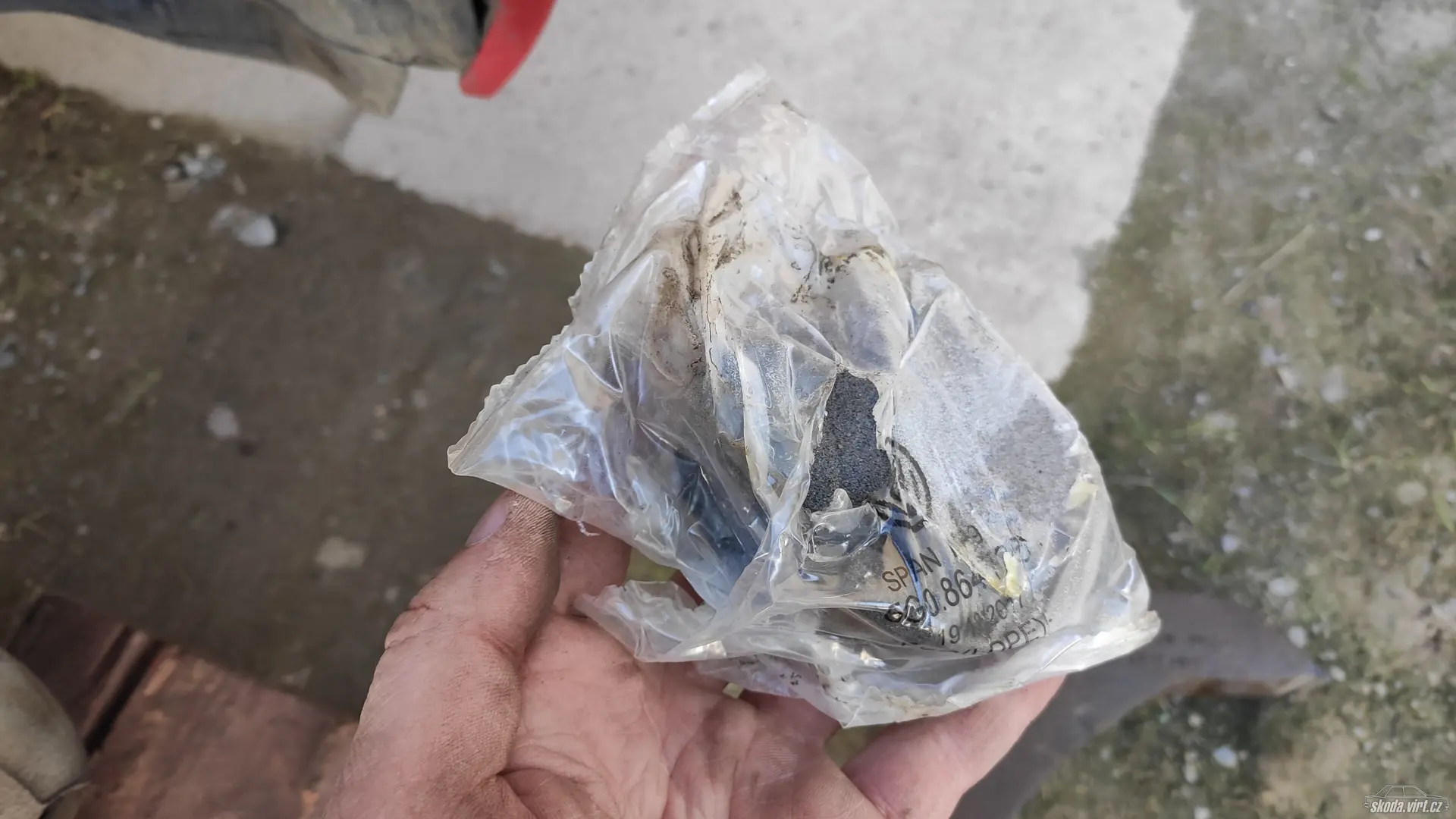

-> Milan 136: stabiky tiez vyzivne
21:59:50
13.10.2026
13.10.2026
-> Milan 136: boli aj také , aj zlomene v silenbloku co je sucast riadenia
poslednu dobu taketo napravnice

-> suri 13.10.26 21:49:37: Hlava zatím neuletěla?
21:49:37
13.10.2026
13.10.2026
-> Nwkt: to su ako nove este , vyberam uplne ine
21:40:32
13.10.2026
13.10.2026

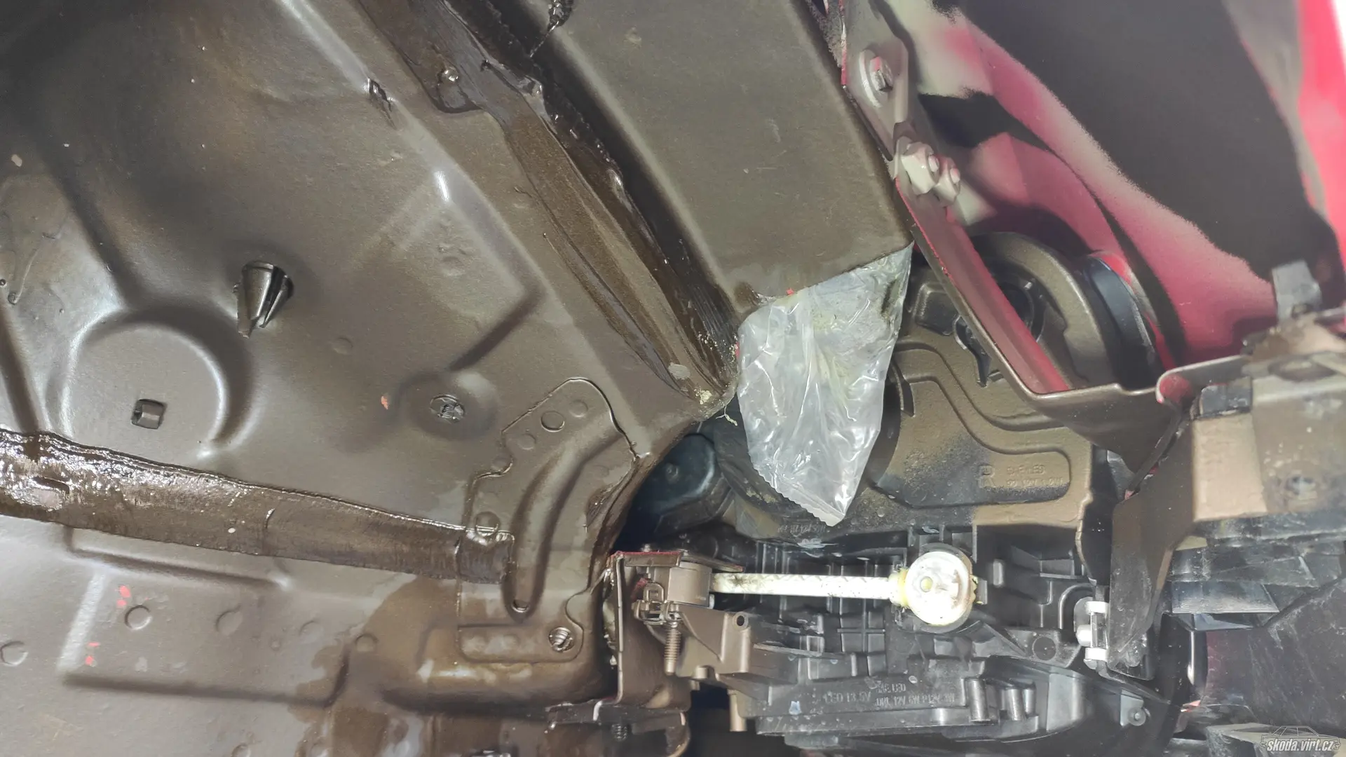

-> Nwkt 13.10.26 17:39:53: Už jsem viděl někdy v minulosti ještě horší
Je divný, že SDA řeší jen pravý. Zřejmě se tam dostává voda víc.

-> Nwkt: Ten pravej je moc hezkej. Po 9 letech todle, to je tedy pěkný...

-> minno 12.10.26 12:37:12: Pravej šroub co drží hřeben. To poznáš. Stav je znám až po vytočení. Podle VINu tam akci aktuálně nemáš.

-> Milan 136: Ak sa dá, vyfoť, ktorý presne to je. Či je to poznať na prvý pohľad?

-> SO545 10.10.26 20:31:16: Běží. Ale ne pro CZ trh zatím. Vše je původ DE co proběhlo u nás. Teď jsem zrovna utáhnul další.

-> Milan 136 10.10.26 08:57:34: uz ta akcia bezi par aut uz preslo...hrdza je brutal ale zatial slo vsetko povolit a nasledne po vycisteni aj spravne utiahnut.

-> Milan 136: a ktory je ten spravny? byva tam N10452402 co je rovnaky ako N10452404 co drzi silenblok motora / prevodovky a hnije uplne stejne

-> saskyn2 25.09.26 20:39:12: Tak jsem to odhadl správně. Jedná se o pravej šroub, kterej skrz nápravnici drží hřeben. A je to přesně ten co bývá vyrezlej. Pro ČR trh to prý zatím není spuštěný, ale už jsme měli pár aut z DE a tam už ta svolávačka je. A nečekaně ten inovovaný(nalakovaný) šroub není dostupný, takže se tam dočasně dává nový "původní" a pak se to musí udělat znovu.
