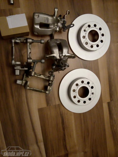

-> Milan 136 04.04.17 19:29:03: ničím , všetko je nové , kotúče som ešte strekol zinkom

-> suri 04.04.17 19:19:58: pekny, cim to mas nabarveny?

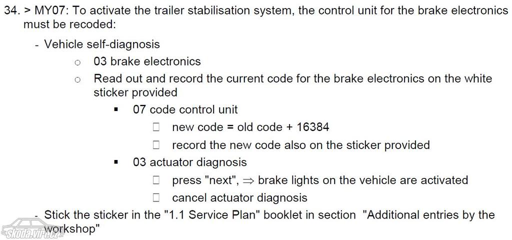

-> Milan 136: Nevím, proč je jinak ve westfalia manuálu k Passatu, překódování poloviny auta?

-> suri: a jak to chces jinak zjisit nebo jak vic by to melo fungovat? 69 da info do 19 a 03 si to z ni vezme ne?

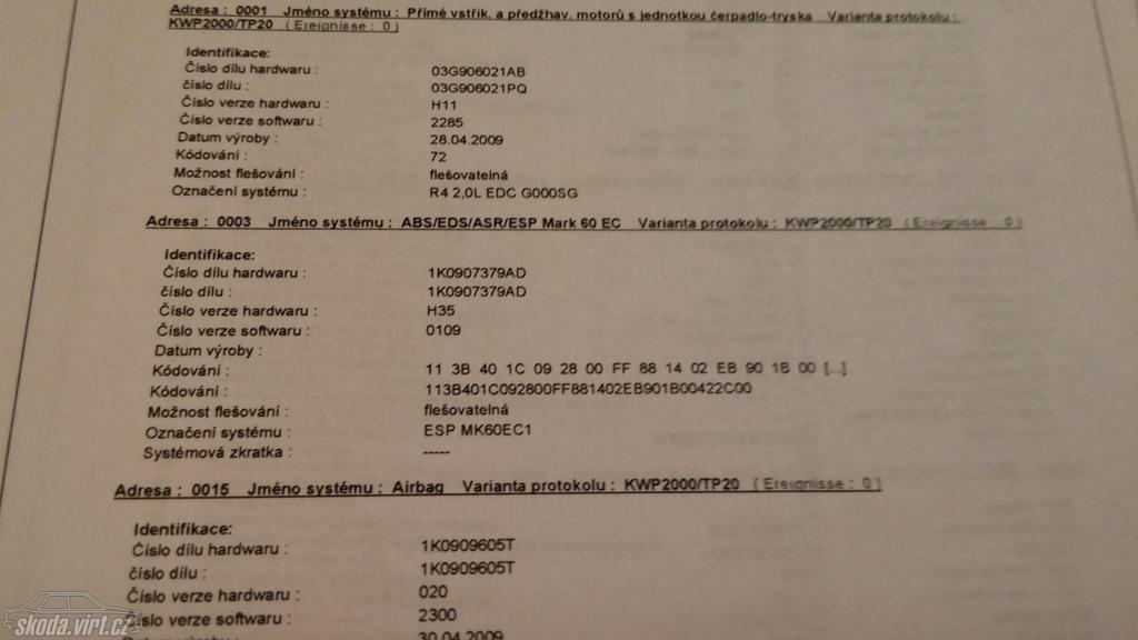

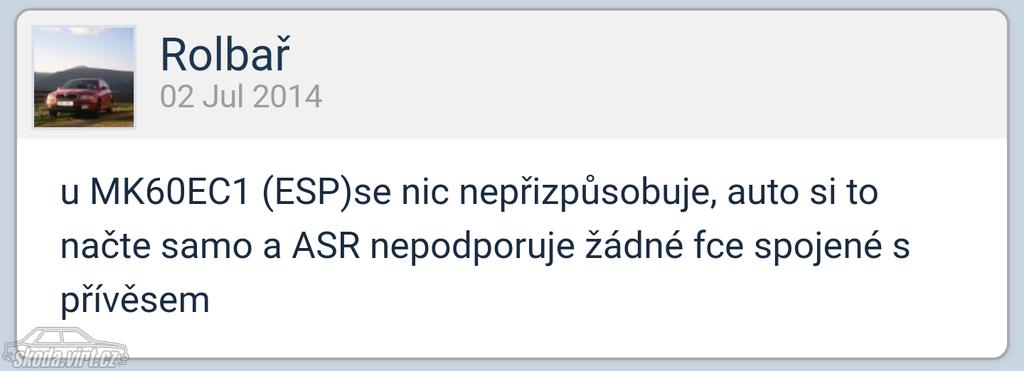

Mam ESP MK60EC1 a tam by se nic kodovat nemelo, alespon co jsem zjistil

-> Milan 136: musíš kódovať

-> Milan 136: Teď ti nevím, ale myslím že ESP se taky kóduje, stejně tak parkováky a zpětná kamera, pokud je

-> suri: snad jo
do bnh jsem nekoukal jeste. Nebyl cas. Vcera v 8 vecer jsem to nakodoval vagem a bylo to. Ale myslim, ze by to nemel byt problem. Do ESP ta informace pres gateway snad dotece
