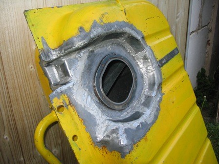

Montér
Tak aby si někdo nemyslel že mi to utrhlo hlavu, tak to šlo celkem dobře, ale radší jsem ty sváry přetáh ještě cínem...Nějak do toho sváru lez ten vnitřní povlak co je v nádrži, tak pro jistotu... A ve skutečnosti to vypadá líp než na foto 4

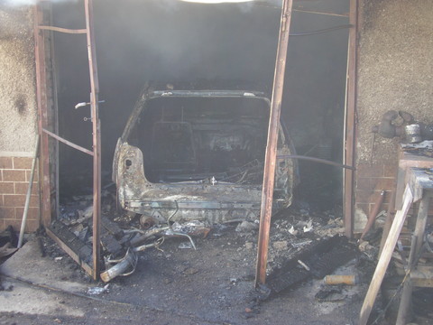

milano
chlapík zváral. auto nebolo jeho. garáž ano.

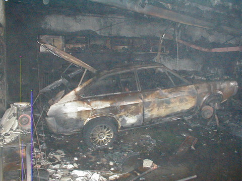

milano
stihli vytlačit z garáže

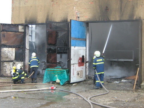

milano
zváranie

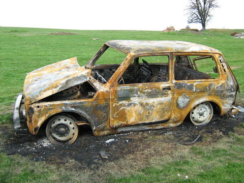

milano
zváranie

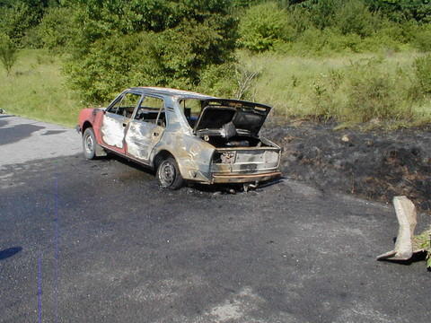

milano
slúbené foto. oprava palivového čerpadla nad lavorom s benzinom
