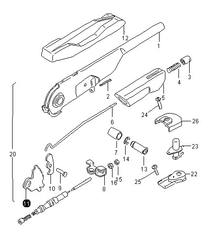

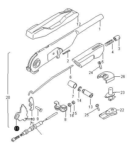

Problém není v dílech samotné páky,ale v tom jazýčku který zapadá to té rohatky a je součástí karoserie.Pokusil jsem se to zobrazit na obrázku.Myslel jsem si,že to snad půjde sundat dolů a vyměnit.Dnes jsem byl na vrakovišti a mohl porovnat karoserie novějších a starších faček a jsou tam rozdíly!Když odhrnete koberec u staršího fava na úrovni ručky,tak uvidíte takovou plechovou konzolu,která drží ručku a je napevno spojená s karoserií.U novějších favoritů a felicií je konzola stejná,ale po stranách jsou zapuštěné imbusové šrouby.Myslel jsem,když ty šrouby povolím tak by snad ta konzola šla sundat dolů.Ale nejde a je tam stejně napevno.Smysl těch dvou šroubů jsem nepochopil.V podstatě jsou tam zbytečně.Že by to byla jenom taková pomocná výztuž?Budu to muset nastavit nějakým návarkem,ale přístup není moc dobrý.7 V mém případě se nejedná o žádnou korozi nebo že by něco odhnilo.Prostě je to nějaké na pikaču.

uplne presne ti nerozumim ale dle meho kdyz se vyklepne ten spojovaci cep tak se ti to krasne vysype a muzes menit dily dle libosti.

Zdar.Mám favorita a potřebuji poradit.Nemohu zatáhnout ruční brzdu.Problém není v lanovodech ani mechanismu bubnů,ale zcela netradičně v zobáčku,který zapadá do rohatky v páce ruční brzdy.Ten zobáček je jakoby součástí karoserie zespod zapadá do té rohatky v páce brzdy a vlastně ji aretuje.Když vytahuji brzdu,tak ten zobáček prostě z té rohatky vypadne - je prostě vydřený a brzdy se nechytí v zoubcích a je problém ji potom dát dolů.Jde demontovat ta konzola která drží páku ruční brzdy?Já mám vedle ruční brzdy po každé straně zapuštěné imbusové šrouby a myslím,že by to mělo jít vytáhnout celé ven a vyměnit.Včera jsem byl na vrakovišti a čuměli na mě a říkali,že ta konzola je přivařená napevno a žádné imbusy tam nejsou.Podival jsem se a fakt tam nebyly.Já mám karoserii ročník 93 a ty imbusy tam mám.Je možné,že se ty karoserie mohou v tomto ohledu lišit?V katalogu dílů o tom není ani slovo.
