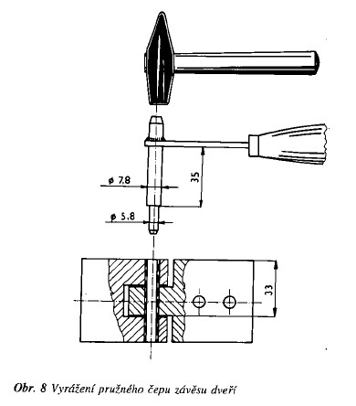

-> dna69 - "zde je místo pro Vaši reklamu" :) : No vidíš našel jsi to já si vyrobil tu část pod tím kladivem takže jen takovou tyčinku která se tak v půlce zužila z průměru 7,8 na 5,8 to ti stačí a je to dost dobré

Ale kde to vzít? 9 3
zvětšit Panty dveří - Favo - obrázek od dna69 - "zde je místo pro Vaši reklamu" :)   vložen 19.04.2009 17:01:17
upraveno 1x, naposled 19.04.2009 17:01:55

Tak už jsem nějakej "nástroj" našel na obrázku v knížce od Cedricha, co jsem stáhnul z netu... ale ještě něco sehnat čím to udělám.

nejlepší je mít na to přípravek zmiňovaný v knihách a pak do toho mlátit kladivem a zkusit to prolít wd či něčím podobným já to tak dělal. Mimochodem po této zkušenosti mi přišlo jednodušší a rychlejší i sundat dveře s pantama se shozením blatníků a ostatních věcí

Jak nesnadněji vyměnit ten kolík v pantu dveří (takovej ten jakoby svinutej silnej plech)?? Nějak se mu nechce ven, zkoušel jsem ho vyrazit ven šroubovákem a kladivem, ale nehne se, asi je tan trošku zarezlej, možná i zalitej barvou... máte někdo zkušenost jak ho nejlépe vyndat a vyměnit za nový?
Díky za radu 4
