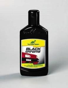

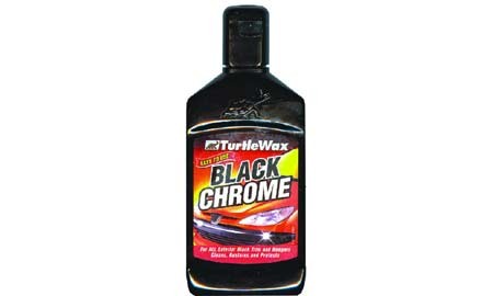

-> Syny: A tady jiný balení, tohle je asi starší.
Jinak namatlat pravidelně houbičkou nebo kouskem molitanu, nechat zavadnout a pak pravidelně rozleštit suchým hadrem do lesku. Koupíš to všade. Já osobně a tata jsme nikdá nic jinýho nepoužívali.

-> Syny: Na černej plast klasika.
