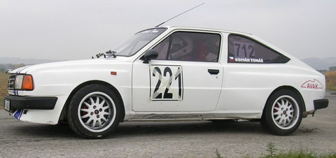

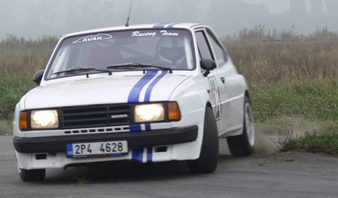

Rapid
-> ondie: Jasny, taky si to myslim. Kazdopadne je to docela zajimavy a na nezavodni auto by to bylo docela pekny a decentni. Ten prolis, seriovy prahy, neprasti te to do oci tak, jako klasicka RH sada.

ondie
-> Rapid: Myslim,že to na fotce nemá s RH sadou nic společnýho,ale je to hezký..tak na půl cesty mezi origo a ortodoxní RH..líbí.
Neví teda někdo jestli je to opravdu lamino nebo plech ?

Rapid
-> Tuner#2: taky jsou ty blatniky jinak delany, kdovi jestli to neni plech :D ma to ten bocni prolis, to ty klasicke nemaji a zda se mi i malinko jinej tvar, ale tezko rict

Rapid
Kdyz si na to vzpomenu tak ti sem zitra dam fotku rapida s laminatama RH a seriovejma naraznikama, celkem pekne vyreseny. Mozna to nedko taky bude mit, jezdil na nakejch eRZetkách a asi i nakej kopec.
