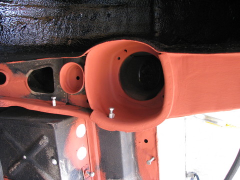

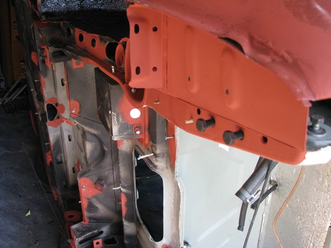

-> Zdeněk.: K čemu jsou ty dva stříbrné šroubky v nosníku na poslední fotce?

Zdeněk.
a tady

Zdeněk.
a mám tyhle spáry co jsou vzadu na nosníku zapatlat tím karosářským tmelem na sváry a spáry, nebo to takhle stačí a mám to vzít rovnou tlumexem?

Zdeněk.
-> LiMaK - 742 forever: mám auto odstrojené komplet, prostě holá kastle a ještě hozená na boku, takže to šlo krásně, za odpoledne jsem to teďka celé natřel první vrstvou
