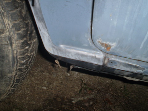

-> Eidy: Já hlasuju pro tvoje řešení. Ještě bych přidal krok 0 - co už je načnutý, oloupat úplně na sucho, pak horko a špachtli, jak píšeš a pak teprve kartáče. Používám vše, co tu bylo napsaný, boční i čelní kartáče na flexu, lamelový smirkový taky, to samý do vrtačky, kam flexa nemůže, někdy i řezný kotouč.. Ono si to řekne.
Jinak moc nevím, jak se chová plastizol na 105/120, ale na kilech žádnej nebyl a ty původní gumáče humáče se třením rychlejch kartáčů ohřejou a pak se lepí jak za mlada.
Takže oloupání a omytí předem je přínosný, není z toho pak takovej děsnej bordel úplně všude i na ksichtě, ušetří se za kartáče, který fofrem pelíchají, což někdy i bolí, celkovej čas čištění je nakonec kratší a navíc - u zachovalých aut se mnohdy najdou celé velké plochy původního nátěru, který je možný ponechat a dočista dočista vzít jen rezavá místa.
Ale aby se se mnou někdo zas nehádal, tak způsob volím podle stavu konkrétníko auta a taky podle toho, jestli je to důkladná renovace do krásy, nebo jen takový operativní ošlehnutí. A když je auto našrot, tak stačí taky třeba jen nahrubo špachtlí, sekáčema a šroubovákama a pak rovnou flexou - ale s řezným kotoučem natvrdo. Plech, co přijde pryč, škoda čistit.
Jinak -> Pavel P..: má dle mě pravdu, po lamelovým kotouči líp drží základovka, dráťáci to tak nějak zaleští, že základ nepřilne tak jak by měl i přes několikero odmaštění a pasivaci odrezovačem.

ROzhodne flexa s bocnym dratakom. Je jedno ci s vrkocami alebo nezapletanym, aj ten vrkocovy sa po chvili rozpletie. Vrtacka sa blbsie drzi, mava mensie kotuce, mensi vykon, skor jej takto znicis loziska alebo skor spojku najma na lacnejsich vrtackach. Flexa ja ta najlacnejsia to prezije. Ak je nieco tazko pristupne tak sa tam vrtackou aj tak poriadne nedostanes. A plastizol pod dratakom mizne celkom pekne, kotuc sa tym sice zaserie lenze ono to z neho aj pri tych otackach co ma flexa vyleti. Akurat odporucam robit take veci v satke, okuliaroch, rysku alebo rovno v maske aspon paintbalovej :), pretoze odstranovat aj z kratko ostrihanych vlasov plastizolove piliny je bohovska sranda :). Zo suchych ploch to ide v pohode vysavacom ale s mokrych alebo spotenych ee. Horsie sa odstranuju asi len vlasy z medvedieho hovna. Teda nie vlasy ako pokryvka hlavy ale to co vznikne ked prebrusite plech pokryty medvedim hovnom (cize tou polyuretanovou? obvykle sivou srajdou). Hned je okolo vac kopec vlakien podobnych tym co pustaju pavuciky a dokonca sa aj podobne dobre lepia, na odev, kozu, lak
Akurat ja furt na flexu tlacim az sa spomaluje aby zobrala aj hlbkovu hrdzu a potom strasne rychlo znicim kotuc a casto pritom byvam dopichany ulamanymi drotikmi z kotuca.

-> LADAS: Vzhledem k mnoha hodinám strávených čištěním bude lepší flexa. Rukama líp udržíš, když se někde kotoučem "zasekneš". Možná, že na určitých místech uživíš vrtačku, ale jinak je lepší ta flexa. Tu udržíš i jednou rukou. Vrtačku nee.

Hlavně to chce nejdřív se zbavit plastizolu. Ten žádným kotoučem nesundáš, každej se okamžitě zalepí a můžeš ho vyhodit. Chce to špachtli a horkovzdušku a drbat a drbat. Pak umejt ředidlem zbytky a pak teprv brousit flexou.

lamelák... skládanej z čtverečků šmirglu jestli mi rozumíš, tim to jde dobře a rez to vybrousí a ne vyleští jako dráťák..

Na rez řeznej
na plastizol normální dráťák

čaute chci se zeptat jaky má použít kotouč na odstranění rzi a původního platizolu nabo co to je. budu dělat předek na š100 (podběhy,kufr,podlaha).je
stli mate někdo obrázek se kterým se to dělalo nejlíp at nekupuju nějaký s kterým nic nezrobím.A ještě je to lepší to dělat flexkou nabo vrtačkou??
