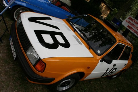

-> Tomo - DK: Já mám na užovce žluť pískovou.. ale číslo nevím..

-> Tomo - DK: Citace z Vyhlášky federálního ministerstva vnitra ze dne 5.července 1989
o pravidlech provozu na pozemních komunikacích (pravidla silničního provozu) - poznámka pod čarou č. 6:
6) Osobní automobily Sboru národní bezpečnosti mají toto barevné provedení a označení:
- základní barva vozidla
- chromová žluť tmavá (č. odstínu 6400),
- přední a zadní dveře, přední a zadní kapota a čtverec na střeše vozidla
- bílá (č. odstínu 1000),
- nápis "VB" a číslo na střeše vozidla
- černá (č. odstínu 1999).
Barevné provedení a označení motocyklů a jiných vozidel používaných Sborem národní bezpečnosti je obdobné.

-> petr s: nechcem sa ti do toho dako srat ale odkedy je chromova zlt ???
kolko je tych zltych otienov vlastne ??? ja som bol do teraz vtom,ze je to bronzova zlt :)
co ja viem tak:
bronzova zlt 2166
zlaty okar ale cislo neviem ...
ak mi este daky otien chyba daj mi vediet ake su este ... pribuzne bronzovej zlti
som sam zvedavy kolko podobnych este je ...

-> Kaprof-Los Koramos: Tak asi to bude 6200 ale název je dobře

-> Kaprof-Los Koramos: 6300? jinak asi chromová žlut

má ucta pánové. jelikož mi vrtá v hlavě projekt na mou druhou 105 chtěl bych se zeptat na název či číslo VB žluté barvy viz foto děkuji
(za ukradení fotky se omlouvam moc:)
