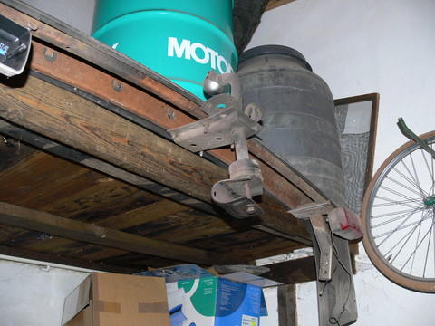

-> LiMaK - 742 forever: Tak si připiš další typ, 4x šroub na výztuze nárazníku a dlouhá trubka se silentblokem na příčku motoru

LiMaK - 742 forever
-> Nwkt: kvuli čemu....už sem videt koNA blít, hada scát, ale takové tažné jestě ne...
co tam je takoveho problematickeho? kde? ti to drží uprostřed na traverze(i toto už sem videl)
pokud vim, takžné se šrubuje:
1) pevné na pricku prevodovky a motoru - neni problem ohledne narazniku
2)jen na pricku motoru -neni problem s naraznikem
3)šrouby pricky motoru do kasle+ pricka motoru uprostred (neni problem)
4)srouby pricky motoru do kasle+ 2x pididrzak na obou stranach(k traverze) - to jsem popsal v mem minulem prispevku
5)šrouby pricky motoru do kasle a prostredek heftly k traverze uprostred... (to nevim jak zkratit)
ja mam tažne co drží na 4x sroubech pricky motoru x kastle a na ty male sračky po stranach co se upinaj na držaky traverzy jsem se dočista vysral, bo to akorat otravuje a prekaži když chci sundat naraznik potažmo čelo

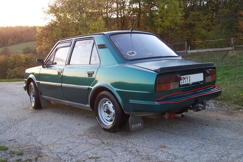

-> LiMaK - 742 forever: Pokud tam má to tažný co mam já, tak jedině ho půlku uříznout

LiMaK - 742 forever
všecko jde, když se chce.
pokud by mě to fakt sralo,
1) povolil bych naraznik, sundal tažne,
2)naraznik bych zasunul nejdal co jde, pokud by to bylo porad malo, tak bych ho sundal, převrtal diry v tom plocháču co drži traverzu v nosniku.
naraznik bych tak moh posadit klidně až na čelo.
3)vzal bych svarecku, klidne elektriku, kus železa a upravil bych držak na tom tažném co prijde na držak k narazniku...proste bych tam kousek nadstavil. pak jen provrtnul dirku a už by sedelo aji tažné....
ja mam sice tažné, co se uchycuje na šrouby příčky motoru, ale taky jsem si s tažakem a svařečkou celkem vyhrál kvuli narazniku :-)

no mne sa zdá že ked sme to mali dácno rozhodené že sme to lepšie nemohli nastavit kvoli tasžnému ...čiže ked tam nebude bude sa to dat pekne nastavit čoo? oukey paráda...díki

-> Kaprof-Los Koramos: -> doly120-ten třetí:o): Nevim,no.Mozna je to jiny typ,ale z fotek mi neprijde,ze by tam mel zas tak velkou mezeru.Porad lepsi mezera,nez aby naraznik drel barvu.

-> doly120-ten třetí:o): ja myslim že je to to co řika jarda
ale jestli to pujde šoupnout nevim ja mam tažny co ma samostatnou trubku a sundavací kouli...

-> jankomy: Nemáš tam držáky nárazníku ze předu?
-> jarda.u1: Já bych řek že to nebude ten typ tažného co říkaš,ale jistý si nejsem

-> Kaprof-Los Koramos: jasan,to neni vubec podstatne.Ja jen z te fotky nepoznam,jaky ma to tazny?

-> jarda.u1: tak sem to blbě napsal nop prostě 13 mm

-> Kaprof-Los Koramos: Ty srouby jsou M 8 (jsou na 13 klic),ale to je vedlejsi.Koukam,ze ma tazny a pokud ma kvuli taznymu i jiny drzaky narazniku,tak to nejspis nepujde.Ja mam ten typ tazneho,ktere je pripevnene na rouru motoru prez silentblok,tim padem mam i jine vyztuzene drzaky narazniku a mezeru mam taky vetsi.

-> jankomy: Dá

-> jankomy: povolit 4 šrouby m 13 a nastavit?

jankomy
čááute.....dá sa nárazník posunút k čelu tak aby tam nebola velká medzera?aby pekne lícoval. dakujem za rady
