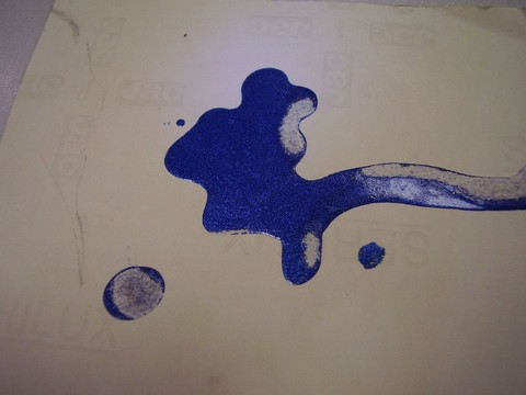

-> ozzman1000 02.07.09 14:08:59: Na kusu papíru.
Jinak ta mlaka na tom papírku, tak je nenaředěná barva a bez tužidla, takže je možné, že ještě změní trochu odstín.

čo je to za podklad na čom je to vyliate?
Pro info :
(bez blesku)

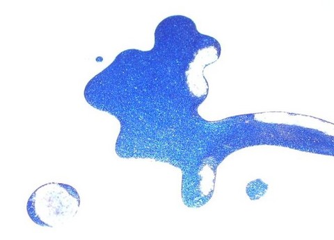

Pro zvědavce k tomu bílá střecha mezi okapničkami, jestli nebudu línej, tak bílé spodky kapot a protikontrastem pruh na spodní hraně dveří. Slabá, barva, silná, barva slabá.

D-tail.
bleskem
- špatně se to fotí
bleskem
- špatně se to fotí

Pro info :
(bez blesku)
