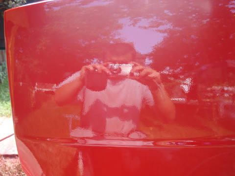

-> Karel.: 1) musíš to brousit pod vodou a to hodně vody. 2) musíš to pak rozleštit pastou. Pak to bude normálně zase lesklý.

-> tomik977: tak to je největší blbost co píšeš!!Víš jak je 2000 hrubá? Navíc pomeranč tím fakt nezbrousí
Zkoušel jsem jsem 2000 zbrousit zadní kapotu, byla tam muška a moc jsem netlačil a zbrousilo to lak, hladkáý to bylo, ale to je naprd........ Takže vůbec
-> nosko: pomeranč ničím nezbrousíš, buď tnovu nalakuješ nebo nic

Já bych to tak nehrotil. Podle fotky se teda pozná hovno. Ale předevčírem u Chýnovských jeskyní vedle mě stála Honda Civic 5d, což je nové auto. Mělo to černou barvu a tenhle efekt úplně stejnej. Všiml jsem se toho u plno i jinejch novějších nebo novejch aut, že mají v některém světle optickou strukturu barvy jak zčeřená hladina.
Jestli to budeš brousit pod vodou a pak přelešťovat, tak to můžeš rovnou nalakovat znova.
Můj názor, bude to podstatně míň práce. A nebo to nechat bejt. Ale jak říkám, nedovedu si to představit, jak to vypadá živě.
Taky bych odhadoval na sice správnej tlak, ale trysku tak 1,5 místo 1,25 - 1,3.

prvni vrstva se podhodi tence a druha uz normalne.muzes to zachranit ze to prebrousis pod vodou dvoulitrem a vylestis.nesmis projet .jak tak koukam tak to bude na na dlouho

malej tlak hodne barvy tim to vzniklo

Všude se vždy píše, více slabých vrstev, než jedna silná...

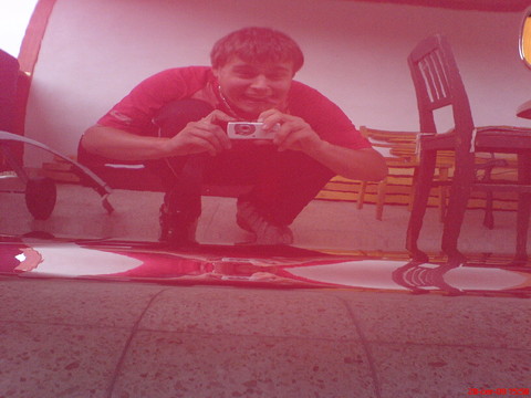

No v skutocnosti to je v cervena rally jak mal juris
zle nastaveny fotak

Nazdar chcem sa spytat i je toto normalne aby lak bol takyto ako no foto ????dik
