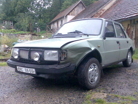

-> Jája: nic ve zlým ale osobně si myslím že to nemá cenu opravovat resp. že oprava nebude moc rentabilní ..

Jája
Horzně to nevypáda, i já jsem si myslel, že to bude prkotina, ale po tom, co jsem sundal blatník a masku, mi spadnul úsměv. Celé je to vystřelené do strany, chladiči se naštěstí nic nestalo, ale podběh a sloupek, na kterém drží blatník je strašně shnilý, takže to asi opravdu bude totálka.....

matisek
-> Jája: No pokial nechceš zrovna urezat celí predok z inej skodovky tak to musíš natiahnut nejako do pôvodného tvaru.Najlepšie takto vcelku bez odstrojenia.
Ale ak je to moc a je to potrhané všelikde tak sa na to radšej vykašli a kúp inú.
Inak samozrejme že všetko sa dá opraviť,ide len oto či nato bude dostatok chuti,zručnosti,času a penazí.
Podla tej fotky to nevyzerá najak hrozne,ale....

Jája
Zdravím, jsem po nehodě se svou M-kovou škodou 125L. Dostal jsem to zleva a celý předek je posunutý doprava, budu asi tedy muset předělat celý předek. Proto bych se chtěl zeptat, zdali tu má někdo podobnou zkušenost..? Děkuji
