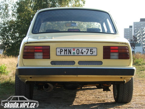

-> tahle fotka zezadu 05.08.09 08:40:45:
Nejvíc je, jak to bylo v tej době vysoký jako koza a ty kola čuměly z blatníků.
Se divím, že jsem ty blatníky nevytáhl dřív.

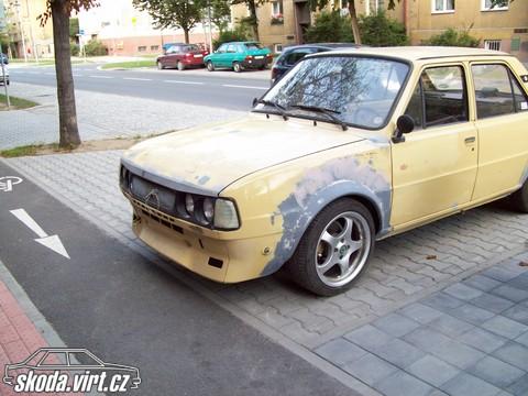

Na nižších fotkách stojí na hrbu, ale pro názornost to stačí. Tady už na áčkách. Jinak na těch 16kách to tolik nedělá.
Jinak to vypadá jako tramvaj

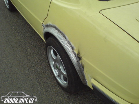

a tady čerstvě

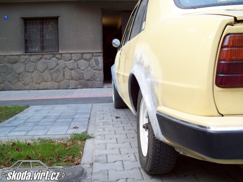

takhle :
22:32:05
04.08.2009
04.08.2009
Takhle :

-> Pavel P@nkáč: Musíš si je ořezat tak aby seděli...
-> I-Ionzalo: Podívej se na mého rapida, jaký měl lemy..prošel sem s tím STK vždycky bez jedinýho slova...

nemate nekdo foto jak to vypada v prubehu navarovani? bez kitu? me prijde ze ty vnitrni lemy tam teda moc nesedi:)

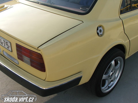

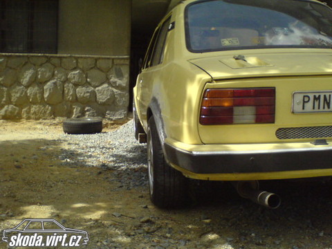

Luboš to má hodně výrazný. Ale záleží taky na odstínu barvy a jak to celkově tluče do očí.
Krom toho jsem třeba neslyšel, že by byla zakázaná úprava válcováním blatníků.
Kdyžtak můžete říct, že je to vyválcovaný. Sice to byla fuška, než jsem to vyválcoval o těch 50 centimetrů, ale nakonec to klaplo. Během toho přiblble mrkat očičkama a máte to v kapse.

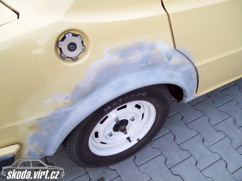

Podle mě záleží spíš na tom, kolik jsou ty lemy vytažené. Než navařený nový lemy, bum. Šecko špatně.
Když se prodávají lemy jako náhradní díl a taky se vaří, tak nevím kde je problém.
Já mám třeba použitý vnější lemy na škodovku jako vnější, jen zúžené, tak je celkem jedno, kam to navařim. Jestli dovnitř nebo ven. Plech je to furt stejnej, ostrý hrany to nemá. Tak co. Tady chvilku po navaření s hrubým kytem.
