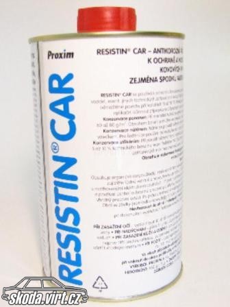

resistin nieje na pistol, stačí koupit plešku např:www.drostra.cz/?PID=3105&
a...
vytříknout, trochu propláchnout a máš plešku. jestlimáš po něčem můžeš použít i tu
resistn ředím 1l restinu, 0,54 oleje(nový motorový), 0,5 l ředidla s6006

A s tymto skusenosti.. ale toto asi neje na pistol balenie alebo ano ? a pardon Resistn CAR je na spodok kasne ML-ko je na dutiny
