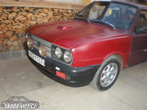

LiMaK - 742 forever
-> Úbor: no potěs koště, jestli jsi povodni naraznik sundal , a udelal jen vlastní uchyty(bez traverzy) a naraval tam tenhle plast.
jestli si to neuvedomujes, tak tenhleplast má mít pod sebou výztuhu ze železa...
pokud s tímhle nekam bouchnes, tak ti to skončí až na klíně.

Úbor
já sem si udělal vlastní držáky

105
-> Úbor: a to ten naraznik mas na tom puvodnim narazniku nebo na vyztuze z emka

Úbor
já tam zatím mám z felicie I,pasuje skoro přesně protože sem ho posunul směrem nahoru až k světlům,tak by mě zajímalo jestli by tak šel dát spoilererli z emka.

LiMaK - 742 forever
spoiler, treba ten co dela ellri, pasovat bude, naraznik jako takovy je stejny.
ale bude ti blbe dosedat na čelo a blatníky.
pokud myslis jestli bude pasovat prední čelo, tak jsem to tak mel na žluté, ale blatníky musejí o cca 1cm za každe strany uhnout...teda musis blatas urezat v miste kde doseda na celo, pak zkrati o 1 cm z kazde strany a pak ti budou pasovat.
ale v kazdem pripade ti nebude pasovat ten spodek, ta radlice co je na čele s blatnikalma...ja to mel zkracene kvuli narazniku, takže to videt nebylo....podivej se ke me do ID karty a uvidis to sam...

matisek
-> Úbor: Ak je spasovaní na M-ko tak na úzku určite bez úprav pasovať nebude.Iné lemy blatníkov a iná náveznost čela ku svetlám.
Dúfam že si myslel plastový spojler nie ten plechový čo je tam origoš.

Úbor
Nemá někdo skušenost?jesli by mě pasoval přední spoiler ze škody 120M na užovku?děkuji za rady
