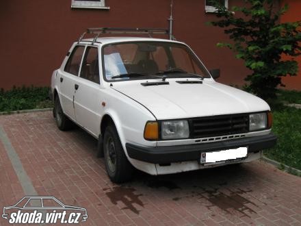

-> MOLSO: na uchycení lišty okna

-> petr s: aku dirku ? 9
16:09:49
08.09.2009
-> Placko: dveře pasují ale mají jinde vyvrtanou dírku

Placko
Karoseria Uzovky a Mky..je medzi nimi rozdiel ??....sedeli by mi dvere z Uzky na Mku alebo naopak??.......6 6

14:35:13
08.09.2009
-> Placko: tak to už bylo na 5q
14:34:01
08.09.2009
Placko
a teraz citam ze rok vyroby je 85 6

Placko
-> jerzy: noo tak dakujem velmi pekne...4 4 4 4 .....s tym Qvaltom si mi pomohol 4 4
14:22:40
08.09.2009
-> Placko: podle roku výroby jestli má nízký kastlík na baterku tak je na 5q
14:20:04
08.09.2009
jerzy
ono zalezi na roku vyroby, ale ke konci vyroby se davaly kastle tak jak prisly pod ruku (dle me). takze nejlepsi bude to zjistit a zjistis to pomoci tohoto navodu: skoda.panda.cz/clanek.php 3?id=425

Placko
za zneuzitie fotky sa vopred ospavedlnujem....6
14:15:43
08.09.2009
Placko
Chcem som sa opytat ze Mkova skodovka...takeho typu hoci je to 120L maa 5Q tunel ??...a ze mohol by som dat na nu namiesto vlecky moju mokru kyvku na 5 stupnovu prevodovku ??.....dakujem za kazdu odpoved 4 4
