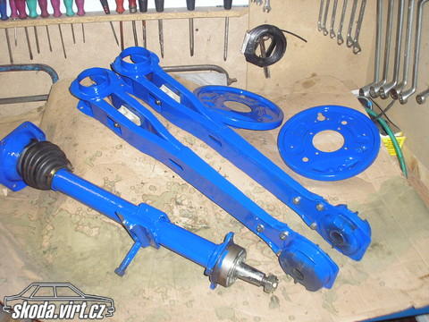

a nějaká ta fotečka zadní nápravy...Je to jen z pohledu výdrže ne tuning vzhledu a modrá byla po ruce

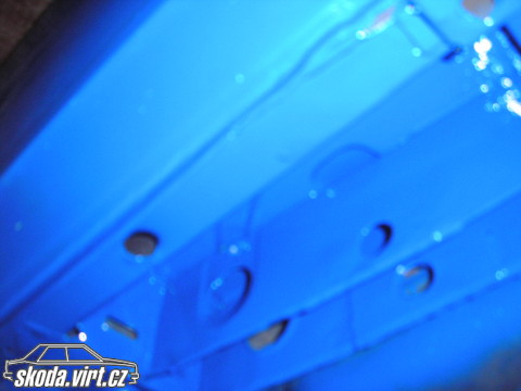

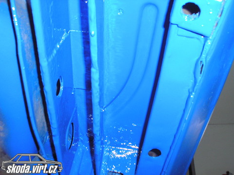

Tak jsem to zatím z nedostatku času malinko povyvařil,udělal nosníkům nové vnitřní výstuhy obrousil,odrezil,natřel základem a stříknul Akrylátkem :-) posléze bude následovat asi kolébka a komplet GO podvozku...Vzal jsem to jednim vrzem i s 80procentní GO zadní nápravy
takže díky za rady...
