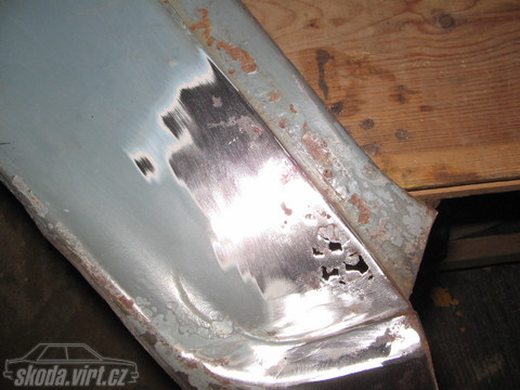

jen jestli to nebylo svářečem

-> Tomo: ako hej ale nezvladol to ,bol tam uz tenky plech okolo COcko to prepalovalo

poldy
tak blatnik sme sa pokusali dneska vyvarit ale rozpadol sa a uz neni medzi nami ...

-> poldy: zohnat blatnik bud cely dobry alebo daky zly ale s dobrym zdravim "rohom" odmerat odrezat,pobodovat a je to ...
hundertgang.spc-net.cz/ph
pBB3/viewtopic.php?f=7&
;t=... ten sa s tym vyhral mrkni si to ...
alebo olovom
,cinom
alebo olovom

určitě bych ten růžek vyvařil...

-> poldy: Jestli je fakt zdravá ta patka pod tím a další exponovaný místa (třeba na styku s podběhovejma gumkama), tak směle do toho, je to práce na pár minut..

Asi je snazší najít někoho, kdo to vyvaří, než najít nový blatník, dle mého názoru.

imho opravit, byla by ho škoda

poldy
zdravim ,chcem sa spytat ci ma este zmysel opravovat zadny blatnik na stovku vid foto ,na ostatnych miestach je zdravy iba na tom jednom mieste je vyzraty .
