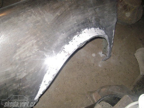

pre pár dotyčných tu je ten lem vytmelený a nič tomu nechýba

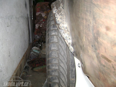

Toušík
Fakt je ten, že víc na M nápravu kopretiny a 165 gumu bez vytažení, do zadku nedostaneš.

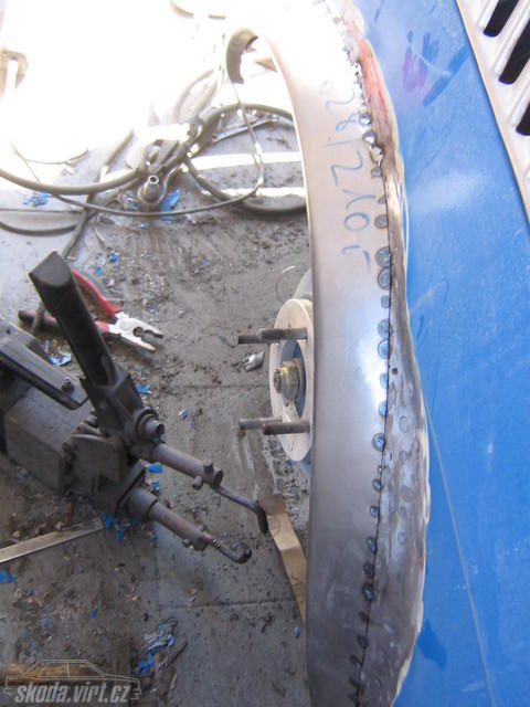

venni
Takhle jsem to zbastlil já na eR blaťácích....je tam nabodovanej vnitřní lem ze 120,prostě klasika no...

kovinko
-> 105: na tej fotke to este nieje obrusene druhy mam obruseny a vytmeleny len nieje fotka a je to pekne hladke a minimum tmelu je na tom jedna tensia vrstva . ked pojdem do garaze odfotim a hodim fotku

105
-> kovinko: nezlob se ale to bych se hadal,, bud tam bude kitu jak prase a bo to bude hrbaty

kovinko
-> m8rinek: co sa ti nezda obrusene to je krasne hladke a pod lakom to nik neuvidi

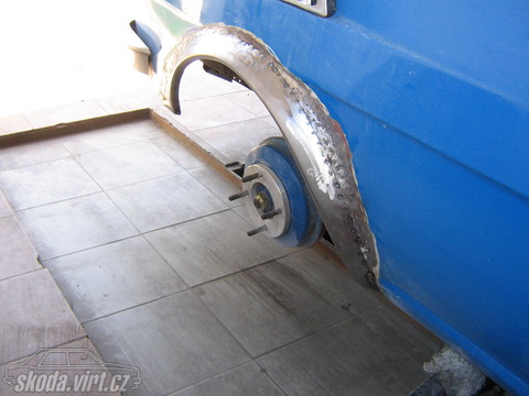

kovinko
ja mam vpredu napravy m a magels az som sa nezmestil. vzadu mam vlecku a tiez bez sance takze ja som to robil tak ze som lem narezal povitiahol a dovaril plech do medzery (vid foto)

tina
-> Darson: dozadu navařit lemy z předních. Na předku nemusíš dělat nic, tam se to vejde akorát...
