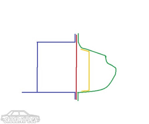

Super ďakujem, to je dobrá správa. A tá druhá výstuha, čo je na výkrese nižšie zobrazená žltou farbou?
16:32:54
12.11.2009
12.11.2009
-> Darson: ze š120, musí se, ale nastavic cca o 20cm na konci

erko ma v prahu jednu vystuhu navic
