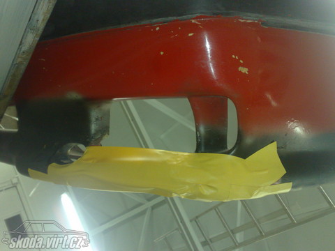

po odlepení pásky to nebylo nic extra, tvary všelijaké, takže zítra zajedu koupit tmel se skelným vláknem a dotvořím to nějak z venkovní strany.

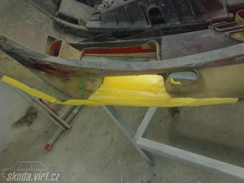

JoseA
3

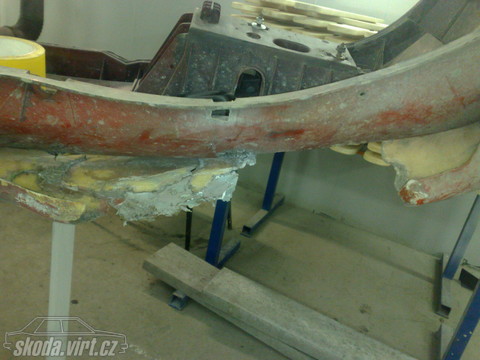

JoseA
2

já se do toho dnes pustil, laminovací sadu sem koupil v barvy-laky v pohodě, ale co sem se ptal na tmel na plasty, tak ten neměli, zkusím jinde. Ten svařovací nástavec na horkovzdušnou pistol neměli taky nikde, ale mám pocit, že sem ji viděl v baumaxu nebo obi, v neděli tam zajedu.

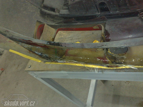

Opět Vám patří velké díky za rady, čeká mě oprava zadního nárazníku (originál plast) a předního spojleru (laminát). Zadní prasklý sem z nouze zkoušel zavařit horkovzdušnou pistolí, ale nemůžu nikde sehnat takový nástavec na svařování, někde sem to viděl, ale nevím kde, asi na nějakém videu na netu. Šlo to i s redukcí na menší průměr, jen sem to natavil a zahladil tenkým šrubovákem. Slepení vypadá pevné, ale chybí tam materiál - plast, takže buď sehnat ten nástavec a plastové tyčinky na svařování, nebo ten tmel na plasty. Mimochodem ten tmel je určený na všechny druhy plastů nebo na každý je jiný jako přídavný matroš pro svařování plastů? Ten tmel na plasty sem našel i na aukru, takže v případě nouze tam. Tu lamino sadu musím taky někde sehnat, se aspoň s tím naučím dělat a hlavně jak se to má dělat.

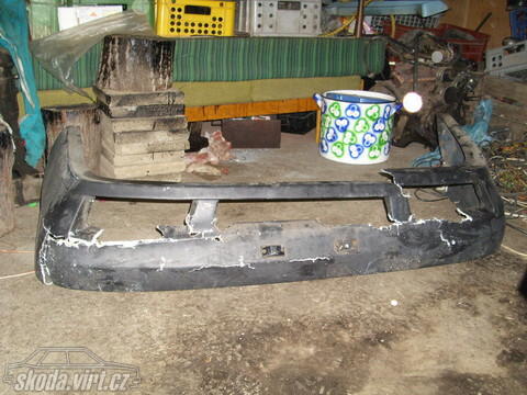

Tak vidím že se rady moc nehrnou. Pokusím se teda poradit jako naprostý amatér, který opravoval nárazník podle sebe a nejspíš by to šlo udělat líp, ale držel v pohodě. Tak teda vběhl mi pes z chodníku těsně před auto, zabrzdit sem neměl šanci, bohužel nepřežil pes ani můj přední spojler. Zhodil sem spojler, z vnitřní strany ve spodní části byl kus vylomený. Očistil sem to, podlepil podle tvarů perlinku na fasády na nějaký tmel a pak zvenkovní vytmelil zhruba do požadovaného tvaru tmelem se skelným vláknem. Ten sem přebrousil hrubým smirkem, očistil a dále pracoval s tmelem na menší nerovnosti (bílý bez vlákna). Několikrát přetmelil a přebrousil, pak stříknul stříkacím kitem ve spreji, dobrousil pod vodou a celý spojler přestříkal. Držel vcelku a nepraskl další dva roky než sem auto prodal. Pokud má někdo lepší radu budu rád, zas mě něco podobného čeká, tak si třeba rád ulehčím práci.
