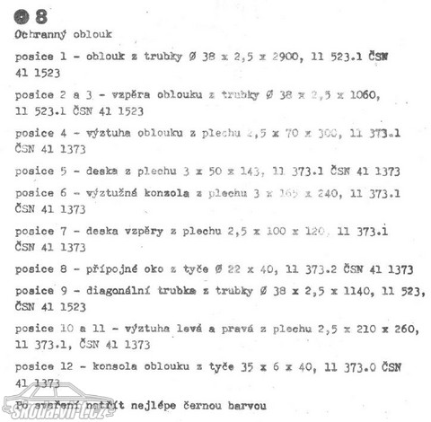

Ing. Duso
Vynatok z Prilohy J.. Tabulka.. hlavny obluk 50x2 ale to su minmal rozmery...

Ing. Duso
Podla dokumentacie poloramu do Skoda 120 .. tam je pouzita trubka 38 x 2,5 mat.: 11 523 ..take sa kedysi pouzivaly na ramy.. nie 50x2 pokial dobre viem.

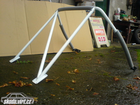

Majklsto
-> havlik: už je opieskovaný a v alkytone
predtým to stálo na dvore v starej kasni a moklo to

Majklsto
-> suri: hej, ja stále vediem vnútorný boj ci to dat do auta alebo nie
16:38:28
07.12.2009
07.12.2009
-> Majklsto: ale je to riadna spleť , to by bol skorej rám na buginu ako na auto .
16:37:14
07.12.2009
07.12.2009
Majklsto
60kg

-> Majklsto: Ale váží jak dospělej chlap
15:57:42
07.12.2009
07.12.2009
Majklsto
-> petr s: ano, ale nahodou pasuje aj do š 1000/100

07.12.2009
07.12.2009
-> Majklsto: To prolézačka na dětské hřistě

Majklsto
nechcel by si nieco taketo?
možno bude na predaj

Ing. Duso
-> lukáš Prodl: jedine Prilohu J , a to je podla mna najistejsie podla toho robit. podla mna nakresy resp. vykresy ti velmi nepomozu, budes mat len orientacny prehlad co a ako.. vsetko je to o tom kupit matros , zobrat meter a merat, skusat, ohybat.
Obrazok: som niekde nasiel tu na virte.. ale mam dojem ze toto na obrazku je urcene na Rapid. isty si niesom.
