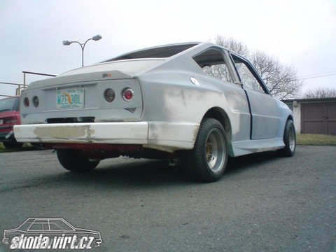

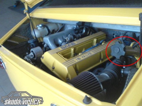

Boomber
Něco takového budu dávat na Rapida a nechci tam mít takový otvor, jak Psilobcin
10:13:03
15.11.2009
15.11.2009
Boomber
Pánové a případné dámy, myslel jsem, že mi poradíte a nebudete tu plácat blbosti.
1. Nejsem debil, nebudu to vařit s plnou nádrží a trubku samozřejmě vyndám.
2. Dělám to proto, abych mohl nasadit laminátové boky z RH a nemusel do nich řezat díru a tím je kurvit.
3. Čekal jsem inteligentní názory, jestli je lepší převařit stávající nebo udělat jinou z takového a takového materiálu a další užitečné rady, jak na to.
Přikládám pár fotek, aby chytří viděli. A doufám, že lidi z Virtu prominou použití jejich fotek.

Hmmm, tak varit hrdlo nadrze, nejlepe s nadrzi s benzinem na aute je luxusni napad
A takovej vystrik palivovy pistole na rozpalenej motor taky nemusi bejt k zahozeni, jen tak dal
