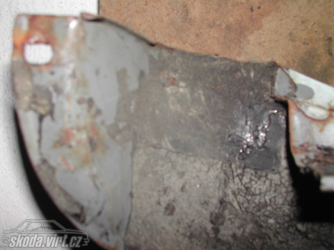

další problémové místo - též bez problému.
10:39:59
16.11.2009
16.11.2009
patka - po vytržení šroubku M5..

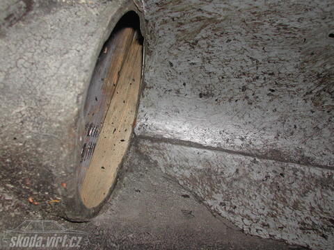

Dost překvapil – přestože na autě strávil 13 let a najel cca 50 tisíc km v celoročním provozu, (vesměs na venkově -ale tu a tam i v prosolené Praze), je stále ve vynikající kondici a to i kolem hrnce světlometu a na prahové patce - koroze je v podstatě pouze na pomuchlaných místech.

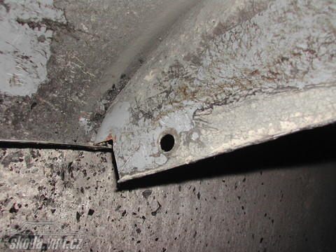

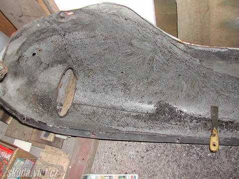

.. a pro ty, co tu řeší různý Body, alkytony a jiné fajnovosti.
Kvůli vyklepání jsem se pustil do blatníku, sejmutého z auta v roce 1996 – od té doby se poflakoval po různých kůlnách, tedy téměř venku.
Přitom žádná extra povrchová úprava, jen v roce 1983 nejkvalitnější dostupný základ – katoforéza na nový náhradní díl, na ní mezivrstva Resitinu Car a nakonec Tlumex Plast..
