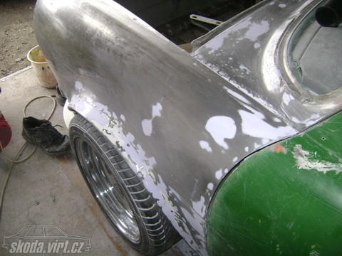

strucy 22.11.09 20:52:08 napsal: kovinko 21.11.09 18:15:26 napsal:
takze ked to mam takto tak kludne uz iba plnic?
pozeram že ti už poradili všeliako, ked to už máš pripravene tak to obrus ešte aspoň 240 šmirglom aby tam neboli velke ryhy po brusení a nato by som dal ešte striekací tmel www.ju­el.sk/katalog/ .../oc /83.xhtml prípadne inú značku to potom prebrusiť a nato až plnič
-> strucy: a ja som si myslel že striekací tmel je plnič a ono hovno 3

teeny
-> kovinko: když to dobře obrousíš a nebudeš to mít mastný tak mužes dát kolik chceš

kovinko
-> teeny: kolko tých vrstiev plniča môžem dať aby sa nezačal lúpať a praskať
21:40:19
22.11.2009
teeny
-> kovinko: stříkni plnič, obrus nerovnosti a opakuj znova dokuď nebudeš spokojenej...

strucy
pozeram že ti už poradili všeliako, ked to už máš pripravene tak to obrus ešte aspoň 240 šmirglom aby tam neboli velke ryhy po brusení a nato by som dal ešte striekací tmel www.juel.sk/katalog/.../8 3.xhtml prípadne inú značku to potom prebrusiť a nato až plnič

-> kovinko:
No, chtěl jsem tim říct, že celý proces lakování je od začátku do konce náročný a né každý to může dělat, resp. ne každý to udělá tak, aby to bylo lepší než předtím...6

kovinko
-> palinator: aky mas problem. ked to neovladam moc dobre tak sa spytam nie?

poldy
-> Jarda/felda: myslis ze bude vidno aj take male skrabanceky od brusenia ?
20:03:34
21.11.2009
Jarda/felda
-> kovinko: jo stejně ti vyleze milion nedokonalostí 4

kovinko
zvětšit striekame plnic - obrázek od kovinko vložen 21.11.2009 18:15:26

20.11.2009
Apple STS Chvojkovice-Brod
-> LiMaK - 742 forever: -> Luky.: přesně tak
10:07:42
20.11.2009
-> kovinko: No na tmel už základovku dávat nebudeš, na tmel už rovnou plnič
09:58:53
20.11.2009
kovinko
takže na holý natmelený plech základ a už iba plnič.
A ešte jedna otázka môžem plnič striekať klasickou striekaciou pištoľou na lak a rozrába sa s niečím v nejakom pomere či nie lebo nemám skúsenosti.
06:35:19
20.11.2009
Jarda/felda
kubo980 19.11.09 19:31:00 napsal:
ešte pred tmelenim si mal streknuť nejaky antikorozny zaklad…a na to
natmeliť a na to plnič..
pod některý nemusíš 4
01:43:15

LiMaK - 742 forever
kubo980 19.11.09 21:59:37 napsal:
→ 105: Zaklad sa na kov naviaže lepšie ako
samotny tmel…
tak s tímhle s tebou zasadne nesouhlasím...
vono je pak problem, že na ten zaklad najebeš kit a ten kit ti zaklad naleptá.
a celkem dost často pak kit odpadává i se zakladem, kterej se odlepí od kovu a čumí na tebe holej plech...
von ten kit je delanej primo na plech, drží jak prase a nemá se jak odtrhnout.
ale pokud mezi das barvu, byť zaklad, tak se to na 70% utrhne, pokud neberu v potaz šílené základovky pro specialni matlání....
21:59:37

kubo980
-> 105: Zaklad sa na kov naviaže lepšie ako samotny tmel...
21:12:01
19.11.2009
105
tmel se aplikuje na odmastenej plech. potom zaklad a pak plnic
19:31:00
19.11.2009
kubo980
ešte pred tmelenim si mal streknuť nejaky antikorozny zaklad...a na to natmeliť a na to plnič..
19:04:08
19.11.2009
kovinko
mam plechy obrusene na kov natmelene gitom a co teraz najprv plnic ci najskor zakladku a az nan plnic
