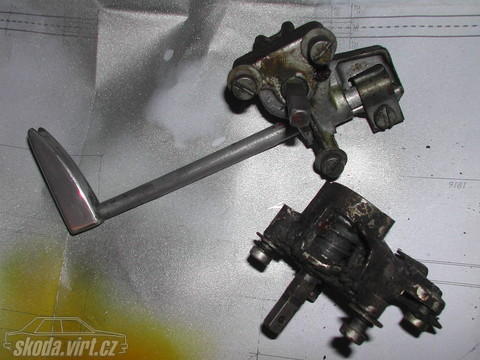

Čím mažete..

Tak tohle konkrétně je 1000MBX - čímž je jasná otázka zimního provozu, ale "tak něco" nebo nejspíš ten samej díl je ve všech MB, prvních kilech i 1203 - liší se jen ty jednozubý tyčky.. Kritéria víceméně jsou lehkej letní chod, bariéra proti vnikání vlhkosti a výdrž.. Která ta vazelína asi tak nejpozději stářím "vyčichne" a zatuhne - A00 či litný LV2-3 ?

dal bych LV2-3 ta je taková univerzální na všechno.

-> Jozka: Castrol LMX lebo netuhol a cez zimu sa dali okienka otvárať alebo nejakú tekutú vazelínu ako A00 ale redšie prípadne aj tú , cez zimu asi nejazdíš či?

-> Klubko_: otviraní trojuhelníkovejch oken nejspíš litr nebo tak něco kolem

-> Jozka: jen skromna otazecka, co je to za mechanismy?

-> Peťa Klíč: Já jen, že teď po čase repasuju další sadu.. dával jsem nějakej čas grafitovou, pak NH2, která se jevila líp, ale tý už mám tak do motorků stěračů a na jiné potřebné účely - a ať už tam bylo cokoliv, vzadu to nepoužíváním časem stejně zatuhlo - takže došlo na to WD..

napatlat co je po ruce, imho nejlíp vazelina žlutá nebo červená, čas od času šplíchnout WD40

..tyto strojky? Přiznám se, nekoukal jsem do knih a dosud tam patlal, co bylo po ruce..
