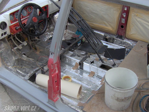

-> miso251SK: jednoducho prekryl jedno cez druhe ale pokial ti nezateká tak voda sa tam nema ako dostať

ten sikadamp mam v plane, no bohuzial potrebujem auto na zimu, takze zatial provizorium. Ako si riesil prekryvanie jednotlivych pasov tlmiaceho materialu, aby tam nevnikala voda?

toto je sikadamp to mam ja da sa použiť aj tapajomat prípadne aj ine platy ale kedže ty máš limit do 40,- eur tak s tým moc nespravíš
ked môžem poradiť tak kup toto shop.hifol.eu/product_inf o.php?cPath=51_2... nieje to drahe a postačí k tomu čo potrebuješ

Niekde som čítal o bitumenových plátoch, prípadne Tapajomate. Má niekto skúsenosť aj s týmito materialmi?

gumoasfalt a tekutá lepenka

Zdravím! Ošetroval som podlahu v interieri mojho auta, musel som odstrániť pôvodné (asi) asfaltové izolácie. Teraz však nastáva otázka, čo použiť, aby izolacia udržala rezonujúcu podlahu, bola nenasiakavá a nejlepsie aby som sa zmestil do 40 Eur.
Hľadal som na nete, ale po hodine a pol sa radšej už pýtam vás. Ďakujem za odpoveď.
