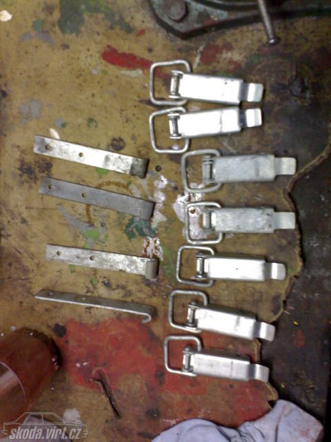

-> aceboss: jelikož mam lamino kapoty tak tam bude plech cca 1,5-2mm nanýtovanej z vrchu kapoty a na konci bude přečnívat vypálený ,,oko,, zahnutý dolu, snad se to dá pochopit

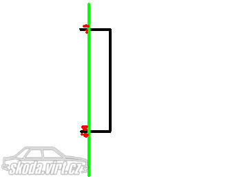

-> aceboss: aké úchyty? uchyty tých upínákov uchytíš povodnými dierami ktoré tam sú , skrutkou z čočkovou hlavou a zozadu matku , a horný držiak má továrenská kapota zalaminovaný a vzadu privarený do výstuhy ale na ocelovej kapote to prevrtaš a privaríš lahko

-> suri: Já vím jak to vypadá a jak to udělat nemusíš mi to kreslit,ale spíš by mě zajimali různé alternativi.Zda uchyty vařit či nýrovat a udělat je z nerezu nebo přelakovat ale aby se z nich neloupala později barva.

zelené lem kapoty , čierne úchyt , červené zvar

-> aceboss: bože to si nič nevieš predstaviť? originál tam má ohnutú tenkú gulatinu (asi 4mm primer ) do U čka prevrtané diery v leme zasunutú aj privarenú , skúsim ti to namalovať dúfam že pochopíš

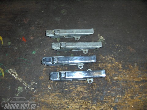

-> aceboss: Takhle vypadají nové zabalené
img.skoda-virt.cz/vase_au ta_upload/3644_2008-11-16_ 12-27-48_76.jpg
