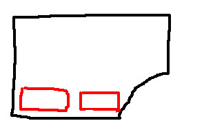

-> miso251SK: Obkerslis calouneni to je v pohode a pak staci vzit prouzky a ty treba prilepi privarit apod dole tak aby vznikly casty co se strci dovnitr dveri do tech ,,okynek,,. Trosku snad napovi kresba napr zadni dvere1 je to kresleny potme 3 Ty cerveny jsou ty prilepeny casti co prijdou dovnitrku dveri - jsou tam proto aby ta voda tekla do vnitrku dveri a ne dole na tesneni kde to pak jde dovnitrku vozu.
zvětšit S 120 folia pod tapacirom dveri  - obrázek od Kuladmin vložen 21.12.2009 17:43:28

nema nahodou niekto foto, alebo nakres? Prehladal som od katalogu, cez manual, ale nikde vyobrazena ta folia nie je. Nevidel som ju este nazivo, tak nemam predstavu, ako by mala vyzerat.

pokud to není dvojitě tak tam ani nic nemusíš dávat

-> Zdeněk.: Není. Aby plnila svůj účel, tak musí krýt celou díru ve dveřích a zároveň svádět vodu dovnitř. Spodek musí být dvojitý.

Není to jedno, jestli je folie z jednoho kusu, nebo svařena ze dvou dílu?

Igelitový ubrus na stůl. Pod žehličkou navařit druhý díl a pak podle tapecu vystřihnout tvar. A nic by se nestalo, kdyby se tam dal dvojitě a vnitřní část zasunula do plechu.

Aku foli nalepit na ram dveri? Povodne som mal naozaj iba kus folie, ale podla Andrta by tam mala byt folia z dvoch casti , aby sa prekryvala jedna cast folie dovnutra dveri. Nikdy som to nevidel, neda sa to zohnat, ako ste to riesili vy?
