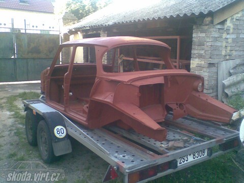

16:58:12
10.01.2010
pistaa
Opieskovane, a ziadny problem nenastal

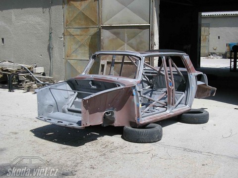

12:37:50
09.01.2010
-> vaclav3: asi záleží jak pískuješ:)) kompletně opískováná kastle nic zkroucenýho 4
