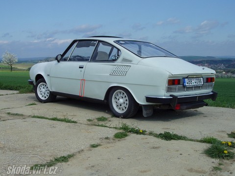

-> minno: No u 120 jsem rám okna přihýbal asi jednou a na rozdíl od 100 nebo 1000 to šlo dost blbě. U těch jde rám opravdu ohnout rukou a to až tak, že se u jeho paty dělaj boule. Samotnej spodek dveří ale rukama moc nejde- teda jde, ale jen u zadních anebo u nějakejch hnilejch šrotů, jinak se přes to oblast pružnejch deformací dostane těžko. Třeba u MBX jsme si nevrzli.

-> aceboss: Proste ty dvere chytni a normalne rukama skrut tak jak potrebuje.Ty dvere jsou dost meke a nechaj se,Taky jsem to tak delal.

-> aceboss: To je pěknej opruz - a dělaj to nejen erka, třeba u zadních dveří embéček jsem to ladil několikrát, ale ani mě, ani profíkům v servisu se to ne vždy povedlo na 100% "zavřít". Krom brusu je možnej i další postup - sladí se přední hrana s blatníkem, do oblasti zámku se dá při pootevřenejch dveří kousek dřevěnýho špalíku a pak se tlakem přes gumovej špalek, kus prkna nebo něčeho podobnýho v oblasti spodního vyztuženýho lemu poblíž zadního rohu dveří dají dveře do jistý míry "zkřížit", aby seděly líp. Ale jen do jistý míry a postupovat se musí opatrně - jak někdě něco sjede, je malér, vrátit promáčknutej spodek dveří nazpět je velikej problém..
A co tak vím od erkařů, tak se to stejně zase časem zpravidla rozleze..

-> aceboss: u erek běžná věc, začal bych pasováním dveří, a pak k nom dopasovat p.blatníky, hejbat na pantech, je to vojeb ale udělat se to dá

Zdravím všechny a prosím o radu.
Měnil jsem přední blatníky na eRku.Po jejich namontování jsem odmontoval dveře pro jejich vyvaření.Po nasazení dveří zpět do karoserie(původní polohu pantů jsem si ozančil) mi dveře nepasují na 100%
Ted drobný popis.Dveře chodí krásně a do zámků zapadávají také volně krásně se odemykají i zamykají.Co se týče mezer mezi přednimi blatniky je ok a je stejná po celé delce.Výškově dveře taky sedí s linií vozu jak u předního blatníku tak u zadního.I velikost mezery mezi dveřmy a prahem je OK. Problém je v lícování dveří se zadním blatníkem
V horní polovině vše sedí ale ve spodní polovině jsou dveře o cca 3mm jako by vytáhlé od blatníku(jako by někdo chytil spodní proh dveří a povytáhl ho ven)
Tato situace je stejná na obou stranách
Osobně mi to přijde jako by spodní část blatníku byla moc utopená(vtáhla v karoserii)
byl jsem se dívat i na druhém eRku co mám a tam je to samé.Ještě musím dodat, že tento jen byl na voze i před demontáží dveří tehdy jsem to neřeši,l ale ted chci lakovat a ta nerovnost se mi nelíbí a už nevím jak jí odstranit
VIZ obr(snad to uvidíte a pochopíte co myslím
