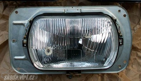

Aha, tak se omlouvám za mystifikace, já jsem myslel, že tam chce eMkový tvarový světla.

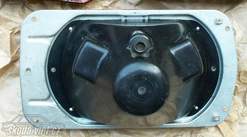

ještě zezadu

budeš potřebovat takovýhle hrnce... jiný tam nepasujou, dost lidí se snaží prodávat hrnce ze 105M nebo z 1203 a Avie.

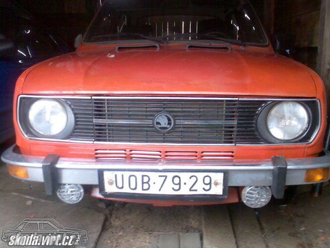

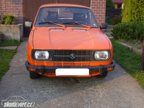

a tyhle bych chtěl
12:45:51
14.01.2010
14.01.2010
Vytem
tyhle mám

počkej chceš na užovku místo oválných světel kulatý světla? nemusíš měnit chladičovku, to je kravina, stačí vyndat komplet světlo včetně hrnce a dát jiný, všechny světla na užovkách jsou záměnný, to jest kulatý, oválný i 4oký

Vytem
dají se zaměnit kulatá jednoparabolová světla za ty hranatý???
