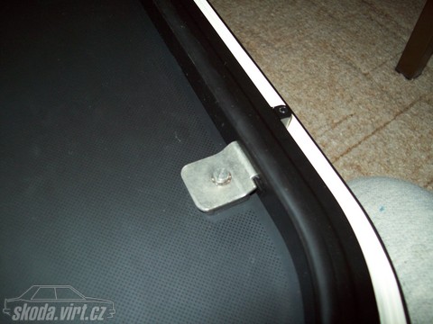

Nafoť to okno celé,jestli je to ten typ co myslím,ať se můžu podívat jak to má být,jinak bych měl teoreticky to sklo mít funglovku kdyby náhodou prasklo :-)

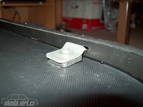

Und hýr je vidět, že by to chtělo dotáhnout a dousadit. Leč mám obavy, aby okenice neprdla.
V krabičce, kde jsem měl drobné díly je vidno, že mi nic nechybí. Teda aspoň doufám.
Je tam pant, kostička a v ní malé okrouhlé těsnění.

Je to totok místo.

Bíden. Přivezl jsem si rám okna z lakovny, je to takové to klasické Škodovácké střešní. Dvoupolohové a v přední části dva pantíky. Na samotném skle jsou šroubované jednoduché pantíky přes čtvercovou podložku a v ní je vložené malé kulaté gumové těsněníčko. Vzhledem k tomu, že jsem okno rozebíral před několika měsíci, tak si už nepamatuji utažení těchto pantů. Dával jsem nové těsněníčko, po přitažení je mezi čtvercovou podložkou a sklem stále vůle. Nerad bych, aby mi okno prasklo. Jak má být utaženo ? Až do dosednutí skla, pantu a podložky nadoraz ?
Půjde pak okno otevírat bez nějakého velkého odporu, když bude větší tlak skla na těsnění v přední části rámu ? Děkuji.
