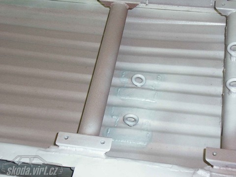

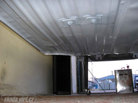

-> ALL: Riesime uchyty v podlahe a nie na trubke aby bolo jasno a to co ej na trubke neni na bezpecnostny pas, auto je pre moje hobby a bezpecnost je na 1. mieste a je to podla J cka a vyhovuje to

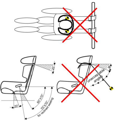

-> Luky.: ono je to nakreslený i s HANSem a tam nikdy nevíš co ten HANS udělá

-> Stepan FUN: Měl by to být obrázek právě z návodu k pásu který jsem kupoval.Ale originál teď nemůžu najít.

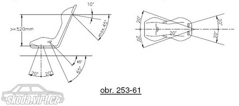

-> Luky.: Nevím co je to za obrázek, kterej sem dával Bedřich , ale podle "J" je povoleno upevnění ramenních pásů pod úhlem až 45° od vodorovné roviny a doporučuje se aby nepřesáhlo 10°...

-> Luky.: Přesně nevím, ale nyslím si, že je to spodní obrázek v půdorysu.A ty kolečka značí to, že tě pásy tlačí do ramen.

-> Bedřich: Co je špatně na tom hornim obrázku?
Když jsem měl pásy Sparco (homologace asi E jenom, FIA asi nebyla), tak tam bylo upevnění šikmo dolů povolené (řekněme pod úhlem 45°), to co šlo niž, to už bylo zakázané

Pokud to zadní je opravdu úchyt pásu tak je to velice hrubá chyba. Jak kvůli upevnní pásu a sedačky v jednom míst což nesmí být, tak hlavně kvůli sklonu pásů, které musí mít dozadu vertikální sklon 10-30stupni

-> pistaa: Pěkný... A odpovídá tohle "J"? Ty přední asi jo, i když se mi ty výztuhy zdaj celkem malý, nicméně ten zadní úchyt je podle fotky na držáku sedačky a podle "jéčka" je výslovně zakázáno upevňovat pásy k sedačkám, nebo jejich držákům...
Ale pokud ty zadní oka nejsou držáky pásů, nebo jsem ten předpis blbě pochopil a může to tak bejt, tak se omlouvám...

pistaa
2. interier
14:56:34
25.01.2010
25.01.2010
pistaa
1.

Dle přílohy J - Pro každý nově vytvořený upevňovací bod se použije ocelová výstužná destička o ploše minimálně 40cm2 a tloušťce min. 3mm... Ještě tam píšou o tom, jaký zatížení mají ty body vydržet. Nicméně to není možný nijak jednoduše změřit, ani vyzkoušet... V případě upevnění pro dva pásy současně, je to dvojnásobek zatížení, tudíž i plochy výztuhy... Takže bych si změřil kam to bude vycházet, vyvrtal dvě díry, na spodek podlahy přivařil výztuhu a pokud maj pásy přazky, tam namontoval oko (závit pro pásy - 7/16 UNF), v případě, že maj jenom díru, tak přišrouboval šroubama M12 o pevnosti 8.8 a vyšší (nebo origo šroubama na pásy 7/16 UNF). Tohle připevnění o5 řeší příloha J...
Jinak u Š 100 bych doporučoval převařit plecham 1,5 - 2mm i připevnění pro stehení pásy. Já dával plech ohnutej do L (dýlka asi 20 cm) cca 10cm na každou stranu a 5 cm na podlahu. Těm origo upevňovacím bodům v prahách příliš nevěřím...
