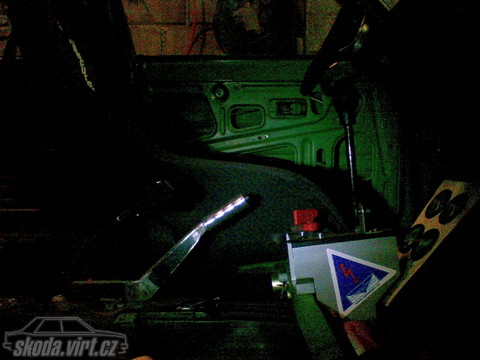

-> Stepan FUN: takhle je ručka nezatažená

-> Stepan FUN: Není to uplně na běžný ježdění, spíš svátečně a občas třeba slalom, přendávání ruky z řadičky na ručku moc nehrozí, ale není to problém, mám ručku ohnutou nahoru.

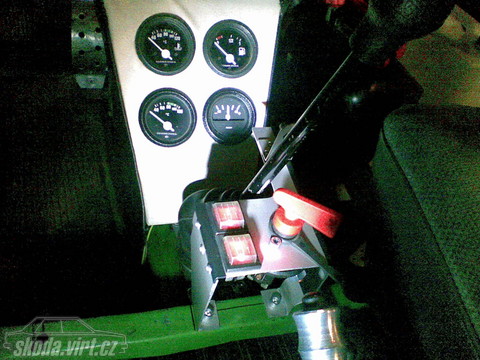

-> stepan: Ten odpojovač mezi řadičkou a ručkou je sice z hlediska dostažitelnosti asi dobrej nápad, ale taky je to asi nejlepší způsob kterak si zlikvidovat ruku při přešáhnutí z ručky na řadičku a z5... Ale vzhledem k tomu, že to závoďák není, a tudíž to přešáhnutí z ručky příliš nehrozí, tak dělej jak myslíš... Nicméně na auto, který je běžně v provozu bych bateriák, nejlépe s venkovním ovládáním nedával...

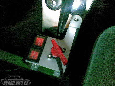

-> Bery: jo, já to mám uvnitř takhle:

-> stepan: aha,jako že tu svou by jsi nepoužil?
jinak já to mám takhle a uprostřed palubky mám vývod aby jsme na to vevnitř došáhli oba ze sedačky..

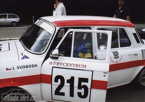

kury
-> stepan: To není přesně danný jak daleko. Prostě někde na kraji pod předním oknem. Příloha J přímo říká: Na vnejší strane je ovládání povinne umísteno v dolní cásti jednoho ze sloupku celního
skla pro uzavrené vozy. Musí být jasne oznaceno cerveným bleskem v modrém
trojúhelníku s bílým okrajem se základnou minimálne 12 cm.
Se podívej na fotky nějákých závoďáku. Tady mě napadá třeba Jate-Line, já to u sebe asi vyfocený nemám

-> stepan: Odpojovač byl v autě a venku bylo jenom lanko uchyceno pod předním oknem jak je ten prolis
