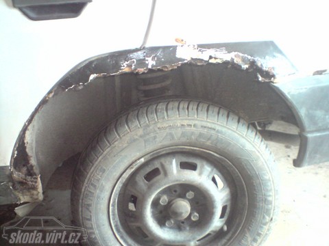

nebo ses na to měl vysrat nalep tam zpátky plastový lemy + prahy je opraveno, končí tk, končí favorit

neni tam ziadna drevena vystuz postupne som nanasal a vyrobil som lem obe strany su rovnake ja som spokojny bola stym babracka podarilo sa ak by som to mal dat niekomu opravit radsej si kupim nieco zdravsie .

-> lacko: To ale není oprava, ale lepení. Doufám, že jsi to zezadu vyztužil dřevěnou latí.
-> ruco2828: Máš vzadu naraženej ráfek.

mal som tento problem na formane najprv som brusil a takto som dopadol ako ty pytal som sa klampiara co by to stalo 2litre jedna strana plus matros trochu drahe .kupil som tmel so sklenenymi vlaknami pasku co sa pouziva na sadrokarton + farbu a vyslo ma to cc 700sk obe strany je tomu uz 5rokou je to stale ako beton a ucel to splna treba sa trochu pohrat

chce to zjistit jesi jde jenom o ten blatník nemusis menit cely stačí lem blatniku a podbehu ale kdybych to dělal ja tak si vezmu nejaky střední kladivo a poklepu celou kastli ze spoda a pak podle spočitanych děr bych vyhodnitl jesi to ma cenu ale myslim že nema už ti to lete i do prahu jinak ja beru plechovy díly odsud www.obautodily.cz

-> ruco2828: lem seženeš všude např. autokelly ale zamysli se jestli to má smysl,raději bych volil jinou komplet zdravější kastli nebo tohle jen nějak zašmelil ikdyž to asi nepůjde3

-> ruco2828: Vypadá to v dost pokročilým stádiu rozpadu,nebylo by ekonomicky výhodnější to zlikvidovat a kouknout se po zdravějším(zdravým) vozu?

tak blatnik nevim ale jinak se tomu rika lem3 budes muset menit vnejsi lem, vnitrni lem dovarit, kus prahu dovarit, mozna jeste dalsi veci

no prach je dobry to len lepidlo tam este je lebo na blatniku som mal plastovy lem a pod nim my to tak zhnilo :( ..a nevies neaku stranku kde zohnam blatnik novy

-> ruco2828: všechno se dá, ale koukám, že bys měl navařit i novej práh........a ještě odřezat část blatníku na zdravej plech..........

no uz som ho trocha vyrezal ale ci by sa dalo navarit nove

nazdar chlapci bude sa dat tu vymenit blatnik na varit novy neni to az moc hrdzave :(
