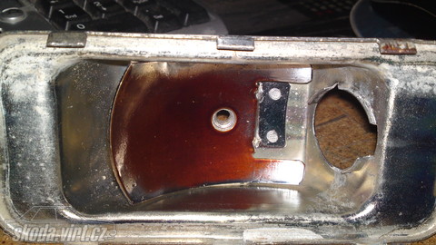

-> kovinko: vylep to alobalem

-> kovinko: O nárazník se neboj, tam je chrom nanesenej galvanicky v lázni a pokud není narušenej korozí, silichromem mu neublížíš - kdežto na těch parabolách a parabolkách je to jen napařený parama nějaký chromový sloučeniny a v podstatě by se na to nemělo sahat. Takhle "vyčistit" to dokáže i čas, nedavno jsem rozbral chromovanou couvačku a vypadala naprosto stejně.

takže ak budem chcieť tým silichrómom preleštiť chrómový nárazník na kilo nedopadne to takto? Lebo po tomto mám dosť strach

Keby som to bol vedel zatiaľ som skúšal iba jednu našťastie. Skúsim kupiť novú alebo nalepiť nejakú chróm fóliu

-> kovinko: tos tomu dal :))), ted uz jedině znovu pokovit

Kuladmin
No to opravdu nebyl dobry napad - toho chromu je tam tenoucka vrstvicka proto se na ni nesmi ani sahat prsty hned tam zustanou a teplem se vypalej!! Mas dve moznosti sehnat novy a je to nebo z nouze to striknout nakym chromovym sprejem ale nebude to uz ono ale svuj efekt si troufam rict ze to splni.

naprosto...ta odrazová vrstva je tak slabá že to nejde leštit, to poškrábeš i suchym hadrem..

-> kovinko: Je to normální světla zahodit a chrom to není

kovinko
Stala sa mi taká vec. Išiel som si preleštiť chróm na parabole prednej smerovky na škode 100. Na odporúčanie predajcu som si kúpil Silichróm ex (tempo). Podľa návodu na krabičke som to dal na parabolu rozotrel a komplet cely chróm zliezol a zostala tam len akási hnedá sračka skúšal som to rozleštiť ako sa v návode píše ale nič. Je to normálne?
