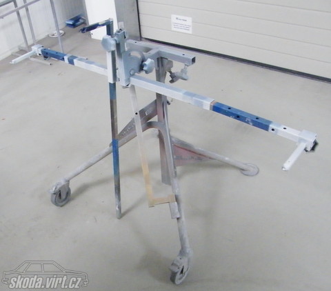

nie je to sice home fukčný výtvor, ale fabrická koza. vyterá dosť komplikovane, ale snáď pomôže pri inšpirácii.

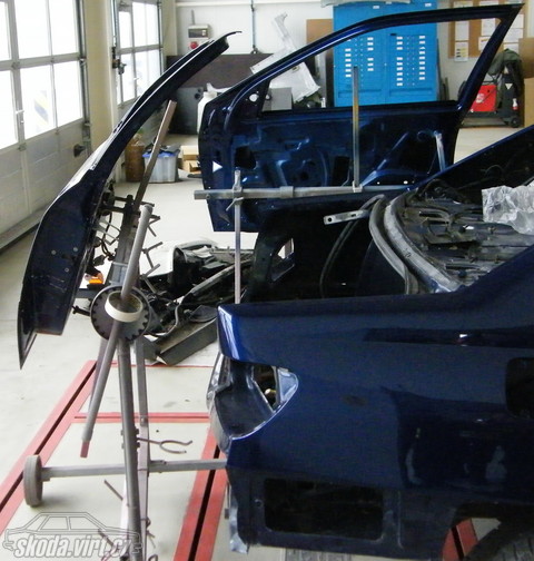

a pak mam mizerny foto toho otocnyho vpravo v pozadi, ale z nej by se to dalo vytvorit i neotocny- horizontalni hrazna a na ni dva vertikalne umisteny hranolky posuvny po ty hrazde, aby sis mohl sestelovat podle sirky dilu, na tech hranolech byly po dvou posuvny ocka s hackama, ty se pak chytali do otvoru ve vyztuhach dilu...

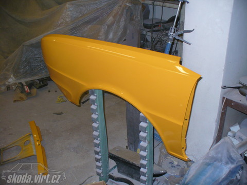

blatnik tam byl jen chycenej za hranu

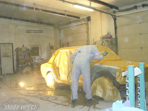

Neco malo sem nasel ale tech prvnich bohuzel ne.
Prvni bylo toto vpravo dole v rohu, do tech otvoru se daval ten hranol jako je navrchu na nej se nasazovali hacky s okama a podle potreby se to posouvalo. My to nakonec pouzili jen na blatniky

-> Jirik_Tuňák: kdyz mi kamos lakoval skodarnu u nej v lakovne meli tydle kozicky. Vyskove nastavitelny trubky s otvorama pro aretaci, nahore spojeny hranolem a na nem posuvny "ocka" se sroubem kridlovkou pro aretaci polohy a na nich navareny hacky z kulatiny, ktery se vsazovali do otvoru zevnitr ve dverich. Mozna mam nekde fotku z lakovani, nevypadalo to extra slozite, pak tam meli to samy, ale otocny prave trebas na haubny. Mozna nekde najdu slusnou fotku z lakovani
