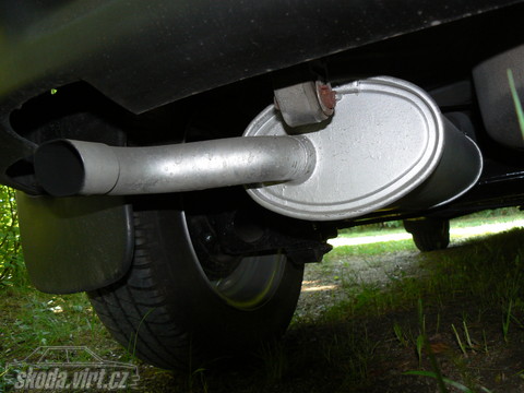

Foto na vyfuku

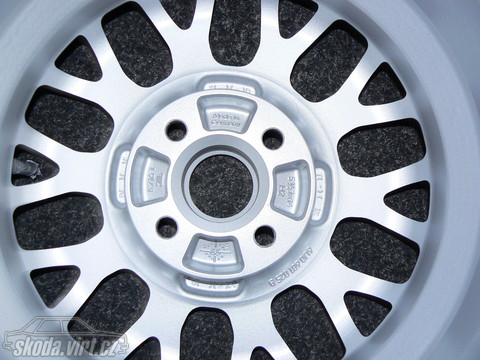

-> palinator: No prave ze to na disky moc neni
To ze to tam ma ja neres

To právě mám na motoru, nicméně se to "přírodně" netváří. Já vím, používá se to na hliníkové disky, proto se téhle stříbřence snad říká hliníková barva, ale skutečnost je lesklá šedá...

No pokud chces takovej jako stribrnej hlinik - ne lestenej tak pouzij to co ja pouzivam vsude mozna na vyfuky apod stribrny zaruvzdorny s primesi hliniku ve sprey 500ml cca 2kila. Drzi to dobre je to zaruvzdorny do 300st a kratkodobe snad 650st. Ideal. MA to zhruba takovoudle barvu (jen o fous min lesklou tady uz je pres to bezbarvej). Vyrabi to firma MAX COLOR - Teplotne odolny Sprej
